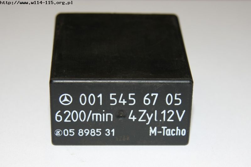

takie cus bylo przy tym silniku
a co do np podcisnienia to jest zupelnie inne niz w 102.962 no i ma pojedynczy lancuch rozrzadu recznie regulowane zawory i wklad filtra oleju zamiast calego filtra z obudowa
