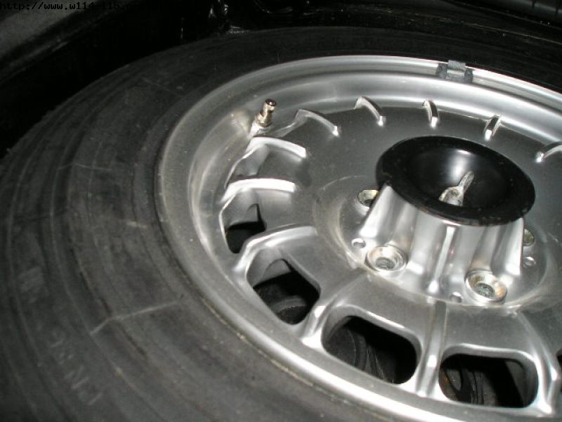

Koledzy,szukałem szukałem i nic nie znalazłem,
Dlatego zwracam sie z pytaniem i prośbą o podzielenie się wiedzą dotyczącą koloru felg
Czy znacie nr RAL lakieru na "BAROKI" (lub też inny kod farby),a może orginalnie były pokryte tylko bezbarwnym ?
Będę bardzo wdzięczny za pomoc mam nie jeżdżony zapas plus jedną na aucie igłę ,chciałbym pozostałe doprowadzić do stanu podobnego.a ponieważ zimą sól by strawiła resztki nadwozia mojej gwiazdki to stoi sobie w garażu i kółka można odnowić.

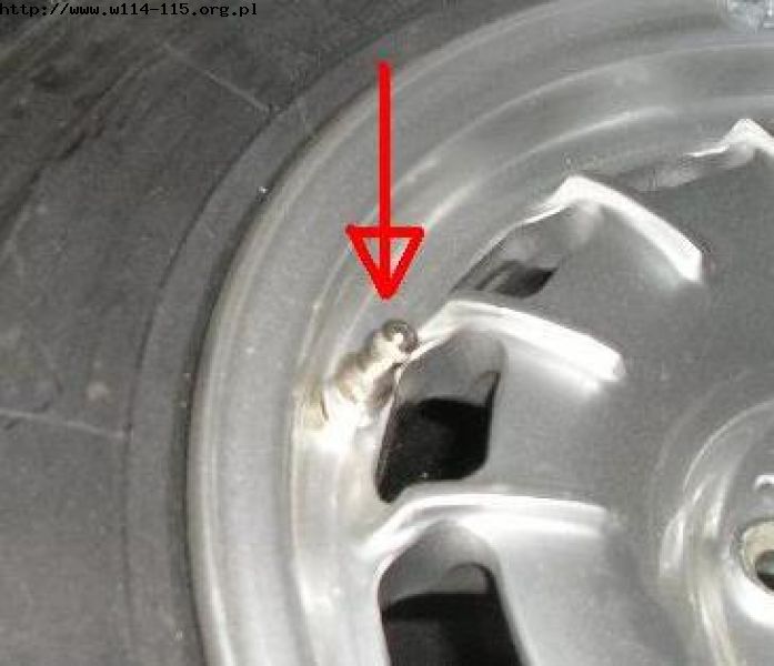

Dodam jeszce jedno pytanko jak już uporam się z kolorem to czy znajdę takie oto orginalne wentylen nie są chyba wciągane tylko za pomocą nakrętki i dystansu dociągnięte do felgi.
