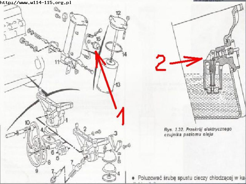

czyli:
1- czujnik ciśnienia
2- wskaźnik poziomu oliwy
http://www.w114-115.org.pl/forum/img01/1263397575_1.jpg
pozdro
wojtyla

Oglądałem , oglądałem ze wszystkich stron inie mogę zlokalizować zaznaczonych elementów na fotce
Post: ndz sty 17, 2010 2:00 pm
Rejestracja: ndz sty 25, 2009 12:23 am
Posty: 278
1. Na dole obudowy filtra oliwy.
2. Wewnątrz kadłuba silnika. Jak chcesz zobaczyć, to musisz miskę odkręcić.

EMEK pisze:
Panie odkręć dekiel "12" i zaglądnij na datę produkcji bo coś mi się wydaje, że masz motor z lat '83-'85 i tam faktycznie nie musi być wskaźnika poziomu oliwy widać go na misce we wgięciu od trony lewego koła nad korkiem spustu. Jeśli nie ma tam śrub i wystającego cycka to wskaźnika też tam nie ma bo jest kręcony do miski.
Jeżeli nie ma czujnika ciśnienia, to są 2 opcje:
1. został wykręcony i zaślepiony
2. został zamieniony wspornik filra i też wyjście zostało zaślepione
pozdro
