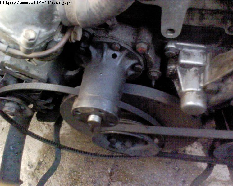

po pierwsze mam pytanie odnośnie M110:
czy w każdym M110 była taka sama pompa wody? (moje M110 jest chyba pierwszej generacji gdzie np. uszczelnienie wału jest sznurem grafitowym, a nie simmeringiem, a pracuje całość ze skrzynią man. IV starego typu - wydłużona taka.)
po drugie - jak poznać, że pompa kwalifikuje się do wymiany - że jest już mało wydajna?
w lecie grzał mi się trochę silnik, ale jadąc z włączonym ogrzewaniem temp. nie przekraczała "105'C"
visco OK, termostat zmieniłem ale nie pomogło
chłodnica jest stara, więc w ten weekend ją wyczyściłem w środku przy użyciu stężonego HCl [zlosnik] - całkiem sporo syfu wyleciało.
całość będę mógł sprawdzić w lecie i w razie czego chłodnicę wymienię, ale póki mam ją na stole i dobry dostęp do silnika, to może bym wykręcił pompę wody i ew. wymienił.
tylko jak poznać, że jest do wymiany? (luzów nie ma i nie hałasuje)
pozdrowionka

Post: pn lut 08, 2010 8:44 am
Posty: 419
Kiedyś oglądałem pompę z silnika z dużym przebiegiem ,straciła 30% materiału z skrzydełek i jej wydajność spadła .Po odkręceniu zapewne będziesz mógł ocenić wzrokowo czy Twoje też się wytarła.

Post: pn lut 08, 2010 10:31 am
Tak, należy zwrócić uwagę na uszczelkę pod pompę. Najlepiej się przed wymianą w taką zaopatrzyć. Ewentualnie starać się nie uszkodzić starej lub złożyć później to na czarny silikon.
Pompa to ostatnia przyczyna problemu z temperaturą w tym silniku, ale może być faktycznie tak jak napisał Gajowy, że śmigła skorodowały i już tak nie pompują wody.
Jeżeli masz już chłodnicę na wierzchu, to dostęp do pompy jest bezproblemowy

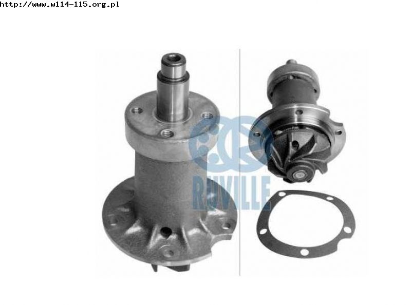

Post: pn lut 08, 2010 10:59 am
Posty: 452
Lokalizacja: Szczecin
Pom sa 2 rodzaje
Np taka
Lub taka bardziej bym stawial na nia
Co do uszczelki bym kupil erlinga pol roku temu placilem 7,50zł za nia bo te przy pompach sa za cienkie i slabej jakosci
Z jednego dawcy wykrecilem pompe SKF chyba i miala mosiezne smiglo
Jak tego dawno nikt nie ruszal moze byc troche zabawy z imbusami ... [szalone] kola pasowe lubia sie zapiec sruby powkrecaj na klej

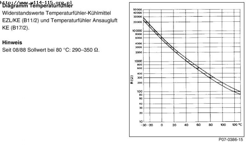

pytanie dodatkowe - jaka jest oporność czujnika temperatury w M110 przy różnej temp (np. 80'C, 60'C lub jakiś inny)???
może ktoś sprawdzić, kto ma na 100% sprawne :)
bo może od tego zacznę diagnostykę zamiast się szarpać z osprzętem [zlosnik]

Post: śr lut 17, 2010 1:18 pm
Posty: 2176
Lokalizacja: Wawa/Wrocek
hej
nikt nie wie jaka jest oporność czujnika temperatury silnika w W107, W116 czy W123 (bo to to samo)?
na forum znalazłem tylko taki wykres ale tyczy się W126 i 8 cyl:
pozdrowionka

Post: śr lut 17, 2010 3:41 pm
Rejestracja: sob lut 13, 2010 10:38 am
Posty: 39
Numer GG: 4238578
Lokalizacja: Kraków
lysy2 pisze:
Generalnie występowały dwa rodzaje. Średnice zewn. trzpienia mogły mieć 30 albo 36mm. W dodatku opcjonalnie dostępna jest wersja "wzmacniana".
Oto numery OE:
110 200 0120
110 200 0920
110 200 1720
Wzmacniane:
115 200 0020
115 200 1520
121 200 0920
