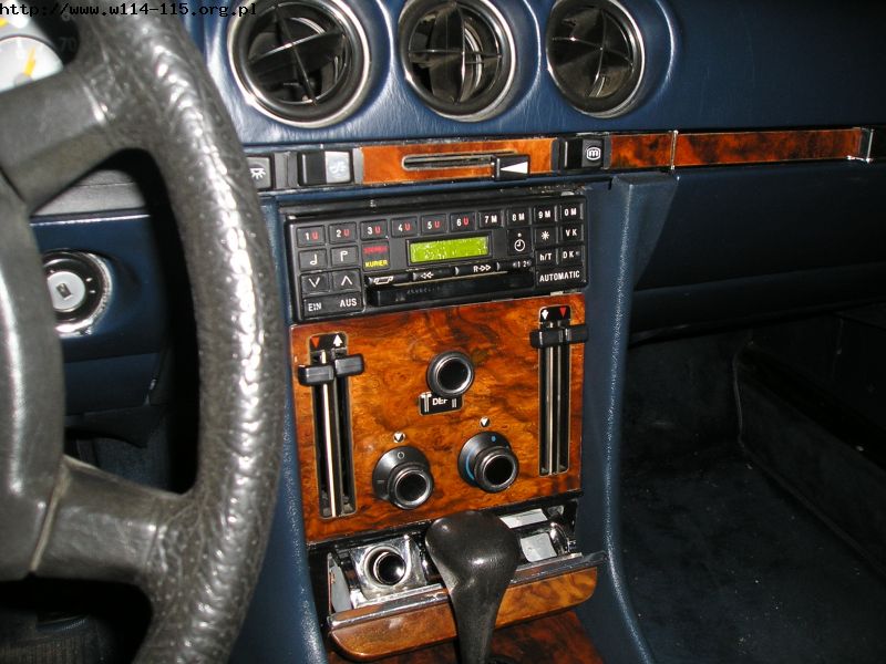

Niestety nie mam w pracy zdjęcia z bliska ,moge zrobić wieczorem,
U mnie 80 rp. jest pokrętło z remostatem.obok pokrętła wentylatora
W tym z Allegro wygląda na dołożoną w stylu USA
Tak wygląda w mojej.
280 SLC 80rp

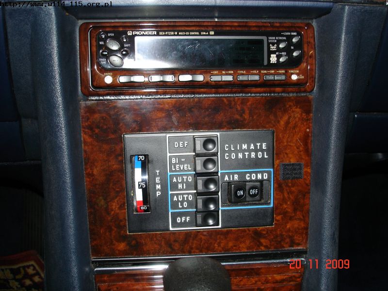

Mam kilka pytań
1. Czy z tego ogłoszenia jest aut. oryginał.?
http://allegro.pl/item868341255_dla_konesera_mercedes_w107_slc.html

przemulek pisze:
2.A tak przy okazji warty zachodu ten SLC.??
Zbita szyba przód, łyse kapcie, klima nie działa.???
3. Czy walur jest trwały czy lepsza skóra do przepastowania?
Ciekawa sztuka, klima wygląda na OK, dziwi mnie tylko skala na pokrętle, załatw VIN bo ja nie potrafie go odczytać to wszystkiego się dowiemy, welur jest bardzo fajny. Zbita szyba, łyse kapcie i uruchomienie klimy to jest znikomy koszt jaki będzie trzeba wsadzić w to auto, najwiecej pochłaniają prace blacharsko-lakiernicze.

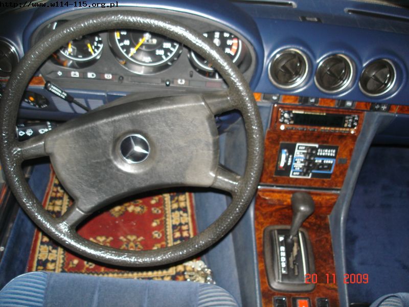

no nie wiem! W przypadku klimy manualnej koszt moze nie byc tak powalajacy jak w przypadku klimatronica.Owe ustrojstwo juz wowczas wyprzedzalo swoja epoke i z biegiem lat czesto odmawia posluszenstwa,a uruchomienie go moze pochlanac astronomiczne sumy. <br>Dodano po 1 minutach.:<br>
Gajowy pisze:
dlaczego na dolozona? Jest to klimatronic fabrycznie montowany.U mnie jest podobnie.
Obrazek <br>Dodano po 3 minutach.:<br>

Ta w/w wersja klimatronika może jak najbardziej wydawać się nieoryginalna gdyż w zasadzie jest z... Chryslera.
Mercedes do lat '80 importował gotowe systemy klimatyzacji (automatycznej) na licencji Chryslera, dlatego tak szpetnie zalatuje Ameryką :P .

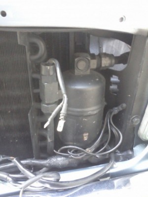

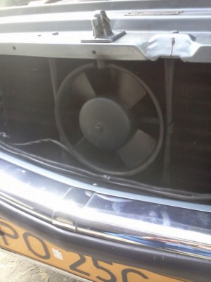

Próbuje rozpracować klimę w 350SLC z 1972 roku.
Sprężarka działa, napełnione czynnikiem podobno itd.
Chodzi mi o wentylator chłodnicy klimatyzacji. Na krótko spięty działa. Podłączony do czujnika nie działa.
Moje pytania:
Czy ta klima wygląda na oryginalną?
Czy ten wentylator klimy jest w ogóle oryginalny?
Co to jest ten zbiorniczek w który wkręcony jest czujnik? Jaka jest jego funkcja itd.?? (jakiś skraplacz??) Co to za czujnik i dlaczego nie załącza wiatraka? Jakie mogą być tego przyczyny?
Czy w Poznaniu lub okolicach jest jakiś kozak to taką klimę rozpracuje/uruchomi/naprawi itd. a nie tylko specjalista potrafiący jedynie napełnić układ w plastikowych śmietnikach.
images_images_images_IMG20100908_001_zmniejszacz-pl_9396_8446.jpg [ 136.03 KiB | Przejrzano 1866 razy ]
images_images_images_IMG20100908_003_zmniejszacz-pl_7278_275_991.jpg [ 141.28 KiB | Przejrzano 1867 razy ]

dredzioch1 pisze:
Sprawdzenie ciśnień po niskiej i wysokiej stronie powie więcej o stopniu napełnienia układu - od tego bym zaczął sprawdzanie układu.
dredzioch1 pisze:
Czujnik, widoczy na zdjęciu, ma załączyć wentylator, gdy temeratura na skraplaczu przekroczy 80st. C. Aby sprawdzić czujnik, możesz go wykręcić (nie ma on kontaktu z czynnikiem, więc nic nie ucieknie), zagotować trochę wody i zanurzyć w niej czujnik. Po odczekaniu kilku sekund, powinien wyraźnie kliknąć. Należy wówczas sprawdzić omomierzem, czy zamknął obwód.
dredzioch1 pisze:
TAK
dredzioch1 pisze:
Zbiorniczek to osuszacz, który "wyłapuje" ew. wilgoć z układu. Czujnik i jego funkcje j/w. Gdzieś w okolicy powinien być jeszcze presostat, który wyłącza sprzęgło elektomagnetyczne sprężarki, w przypadku zbyt małej ilości czynnika.

Czy w 1972 roku mógł być już klimatronic czy to klima manualna? Jest pokrętło na konsoli środkowej.
Czujnik działa. Po podgrzaniu w czajniku załączył wentylator:)
