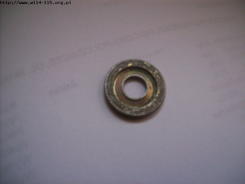

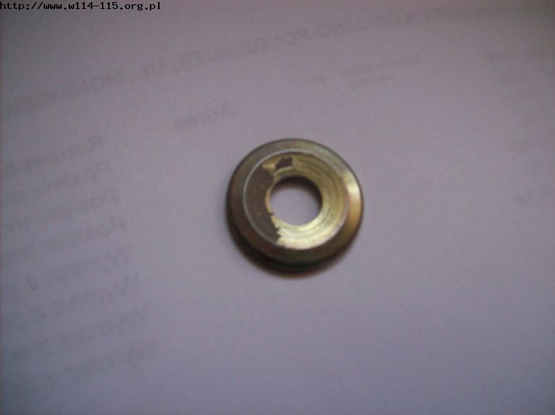

Witam , przymierzam śię do wymiany podkładki pod wtrysk tej pomiędzy wtryskiem, a głowicą.123 silnik 200D od 124. W sklepie dostałem taką podkładkę. Mm pytanie , czy to taka ma być? Jaki ma być rozmiar klucza do odkręcnia wtrysku?

Tak, to taka podkładka. Dziwne przebarwienia(?) skoro jest nowa.

To taka podkladka z tym ze ta jest chyba od w124 (ma mniejszy otwor) od beczki ma otwor o srednicy 10 mm. Klucz do odkrecenia wtrysku to 27mm.

Dzięki wielkie za pomoc :) Jeszcze pytanie prawidłowe ułożenie podkładki patrząc po odkręceniu wtrysku to fotka 1 czy dwa?

Post: ndz lut 14, 2010 7:58 pm
Nr 2.
Będziesz widział, bo końcówka inaczej nie pasuje.
