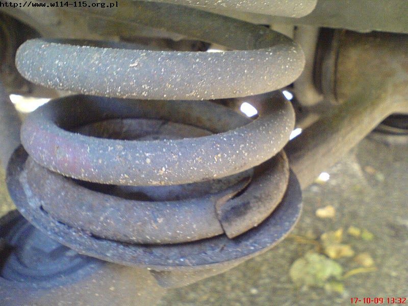

dla wzbogacenia tematu, oto zdjecie jak to u mnie wygladalo:
Wymienilem na lossefiordy i beczka stoi jak koza, ale "poczekamy zobaczymy" ;)

tito, u mnie z tyłu sprężyna wyglądała identycznie.

MercSwir pisze:
i u mnie, i u ojca, i u wujasa. I u większości klientów, których naprawiam. To jest jakaś wada materiału chyba :) Albo konstrukcyjna.
U mnie wyglądało to jak na tej focie, tylko odłamany kawałek wyleciał.
No i sprężyna sobie wyskoczyła...
Myślę, że to nie wada materiału, tylko producent pewnie przewidział
dla tych sprężyn jakiś okres żywotności, który we wszystkich autach trafiających do PL został przekroczony jakieś 300 kkm i 20 lat temu :)
