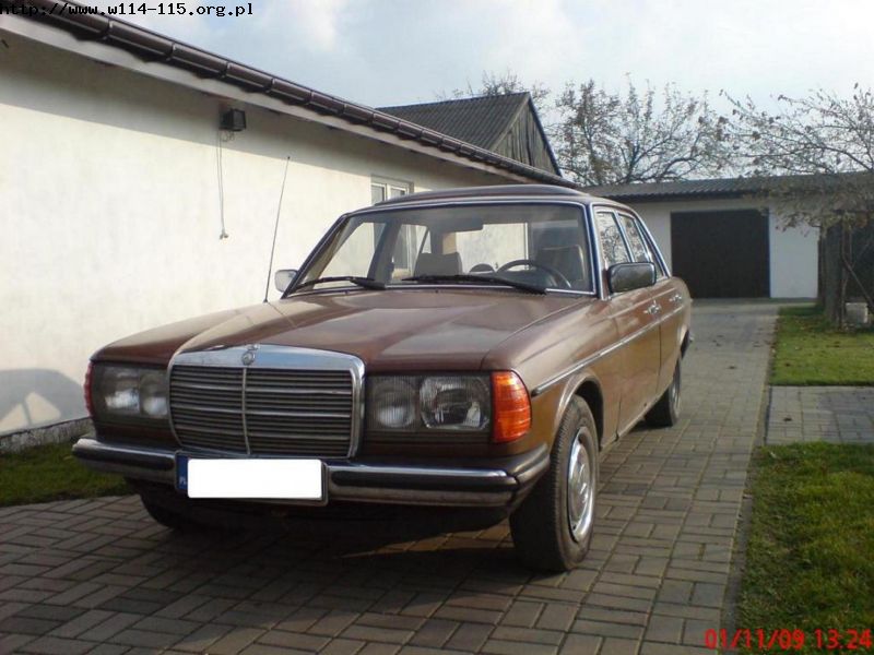

witam zakupilem auto i nie wiem czy remontowac samochod ponizej zalaczam fotki
pojawil sie pierwszy problem natomiast leci paliwo z wtryskiwacza tego 1 od szyby kierowcy] czy mozna i jak to mozna zrobic prosze o pomoc
pozatym auto ma wyremontowano podłoge.

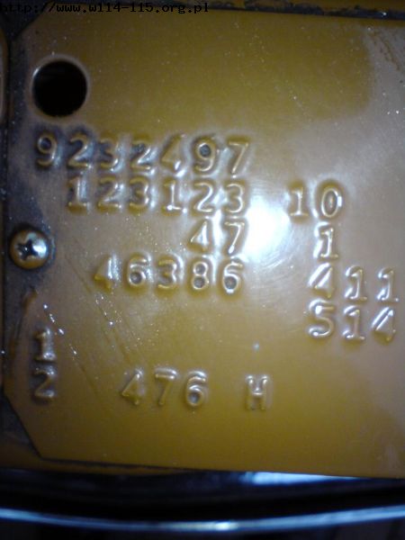

czy numer lakieru to 476
najbardziej niepokoje sie teraz tym ubytkiem z wtryskiwacza widac ze leci tylko z niego 3 pozostałe sa suche

Tak, 476 to goldbraun, kolor samochodu.
W sprawie oplacalnosci remontu sam musisz sobie odpowiedziec, czy chcesz , w jakim zakresie, jakie srodki chcesz przeznaczyc . Auto wyglada prawidlowo co do koloru i zgodnosci z seria.
Sprobuj zmienic przewody przelewowe miedzy wtryskami (waskie wezyki gumowe)

Byc moze ktos wmontowal wtrysk bez podkladki??

79 rok, 240D i kwadratowe światła? Na moje się nie zgadza, ale to mała przewina.

Piękny kolor, warto ja ratowac chocby dla niego - przynajmniej dla mnie.
Co rozumiesz przez "remont"? Powrot do swietnosci czy ogarniecie mechaniczne i smiganie az sie zlamie ?

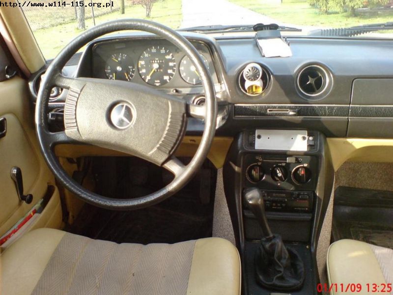

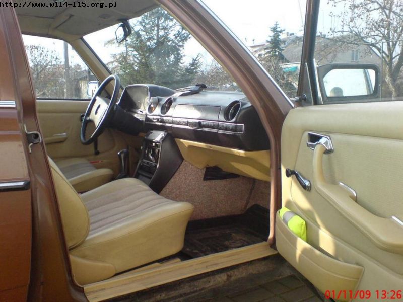

Fajne wnętrze, ale niestety nie z tego rocznika i serii, chociaż w 79 różnie to mogło być bo następowała przejście serii, fotele boczki i deska jest z serii II, a kiera jeszcze z I. Ogólnie beczkolot przyzwoity.

jesteś pewnien ze fotele i boczki i deska jest z 2 serii
moze wiesz jaki kod ma deska z serii 1 i czy mozna ja dostac
chcialbym ja odresteurowac bardzo dokładnie ale to potrwa poniewaz mam tez inne zmartwienia (chory syn) <br>Dodano po 49 sekundach.:<br> jak byście mi mogli przeslac fotki jak wyglada deska z 1 serii bym był wdzieczny
Czyli wg kolegi wyżej: wnętrze masz złe, ale może i masz dobre.
Co masz wpisane w dokumentach jako rok prod? Dostałeś z autem jakieś zagraniczne dokumenty?
Masz najprawdopodobniej 2. serię z elementami pierwszej, co jest zjawiskiem normalnym, acz po 30 latach trudno powiedzieć, co jest dodatkowo namodzone po drodze. A widać, że ktoś już coś kombinował we wnętrzu.
kubalukasz pisze:
Już wiesz, że części mają swoje numery (nie koniecznie nazywamy je kodami, te odnoszą się do wyposażenia) i sporo z nich można jeszcze kupić dziś jako nowe. W przypadku deski (najprawdopodobniej jej jednak nie "musisz" zmieniać) kupno nowej w tym kolorze o ile w ogóle jest dostępna jest bez sensu, bo podaż używek jest póki co wystarczająca, a cena nowej zwali cię z nóg, tym bardziej, że:

Witam , fajna 123. Wnętrze nie wygląda na zbyt zaniedbane. Myślę, że aby doprowadzić ją do ładu nie trzeba będzie kolosalnych wkładów pieniężnych. Pomału doprowadź samochód do ładu i do zobaczenia na trasie [zlosnikz]

Przyjmij kolego, że masz 2. serię, aczkolwiek lekko niedojrzałą i zostaw deskę, a zajmij się ważniejszymi tematami, bo na pewno przy nowym nabytku ich nie brakuje.

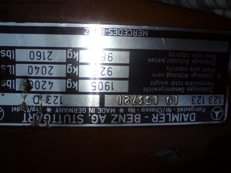

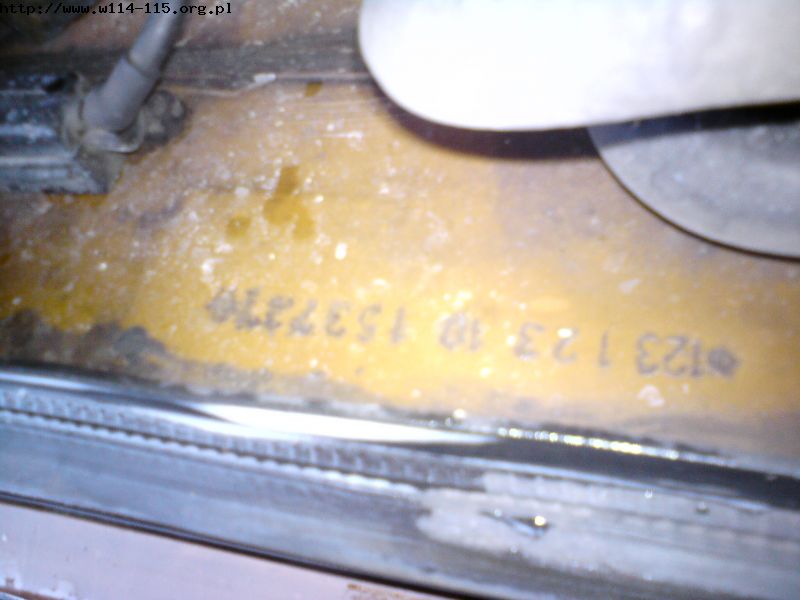

Panowie, spekulujecie jak szalency a wystarczylo wstukac numer nadwozia w ruska winiarke [zlosnik]:
VIN
WDB12312310153721
Model
240 D
Numer nadwozia
12312310153721
Numer silnika
616912 10 125786
Numer skrzyni biegow
006914 56
Zamowienie
0 8 283 30650
Rok zamowienia
1978
Reflektory
BOSCH
Dealer
authorities sales / company employee (12 months) (283)
Wnetrze
035 tkanina bezowa (drugoseryjna)
Kolor
476 Goldbraun
Wyposazenie
411 mechanicznie odsuwany dach
422 wspomaganie kierownicy
514 radio Becker Europa (LW/MW/SW/USW)
682 gasnica
Czyli typowy prawienullwypas kupiony przez pracownika MB z mysla o sprzedazy z zyskiem po roku. Poza dywanikami z Obi oraz kierownica i korbkami nie od parady wyglada w miare przyzwoicie. Moje podejrzenia wzbudzila pokiereszowana tabliczka znamionowa ale wychodzi na to, ze jednak mozna odetchnac ;).
