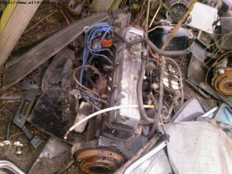

właśnie znalazłem silnik 2.5b 6 cylindrowy z w123 (w papierach rok 77) wraz z całym osprzętem - i teraz pytanie - warto się nad nim zastanawiać ? http://www.w114-115.org.pl/forum/img01/ ... silnik.jpg

Post: śr kwie 14, 2010 12:08 pm
Posty: 563
Lokalizacja: Świdnica
Ten silnik 2,5 to M123. Prawdopodobnie skrzynia biegów nie podejdzie z M102,a sam M123 w dobrym stanie to rzadkość i ma pewne zalety jak miły dźwięk i kultura pracy ale ma też swoje małe wady jak duży apetyt na paliwo [zlosnik] miałem ten silnik w W115 i wiem że 17 litrów w mieście to nie problem [zlosnik].
