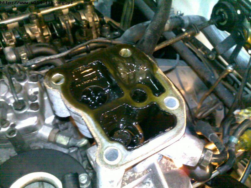

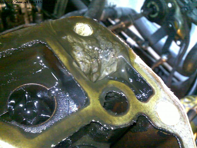

Przy okazji moja rada- odkręć podstawę filtra oleju i wypłucz szlam:
(Silnik po wymianie oleju, z przebiegiem 300tkm.)
