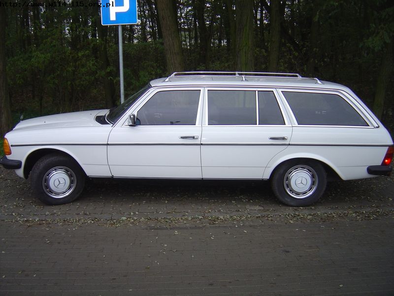

Zanim zaczniesz rozbebeszac pol samochodu zacznij od regulacji ukladu bo to najczesciej pomaga w reaktywacji: odkrec lacznik miedzy dzwignia regulatora a ramieniem przymocowanym do stabilizatora, nastepnie sprawdz stan przegubow kulistych. Jezeli sa w porzadku to wyczysc ten lacznik i doprowadz do takiego stanu, zeby po ponownym zamontowaniu mozliwa byla regulacja jego dlugosci. Nastepnie przy pracujacym silniku przesun ramie regulatora (lacznik ciagle odlaczony): gora - podnoszenie (napelnianie), dol - opuszczanie (oproznianie) oraz odpowietrz uklad (odpowietrznik jest w obudowie regulatora - wystarczy na chwile go odkrecic gdy ramie regulatora jest w polozeniu "napelnianie" i dobrze jest przedtem zalozyc na odpowietrznik kawalek igielitowej rurki). Potem wystarczy juz wszystko poskrecac i wyregulowac poziom zawieszenia samochodu. Tak wygladaja efekty reaktywacji nivo w 300 TD:
przed
po
