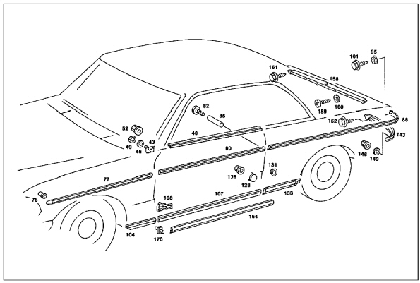

boss87 pisze:
Te wkręty trzymają lampy a nie ten plastyk, on jest tylko na zatrzaskach
No nie do końca jest tak jak piszesz:
Pierwsze zdjęcie: numer 158 - plastikowa listwa - numer zgadza się z tym, który podał Tito, numer 161 to blachowkręt M8 trzymający listwę, o którym wspominał Wasyl. Wg EPC jest ich cztery sztuki.

C123 230C '77 - Puchata
W116 450SEL '79 - Pani Bulgot
