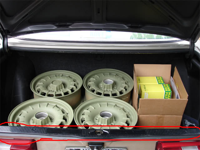

Czy ktoskolwiek wyciagal wyzej wspomniany i nizej zaznaczony plastik ?
U mnie bardzo srednio to idzie,boje sie cos polamac

Od strony bagażnika sa zatrzaski.
Delikatnie podważasz przy nich i odchylasz listwę.

Przed podważaniem zajdzie zapewne konieczność odkręcenia kilku wkrętów, które trzymają ów plastik od wewnętrznej strony (dostęp od strony bagażnika). U mnie było ich 4 lub 5. Reszta, tak jak opisał THC.

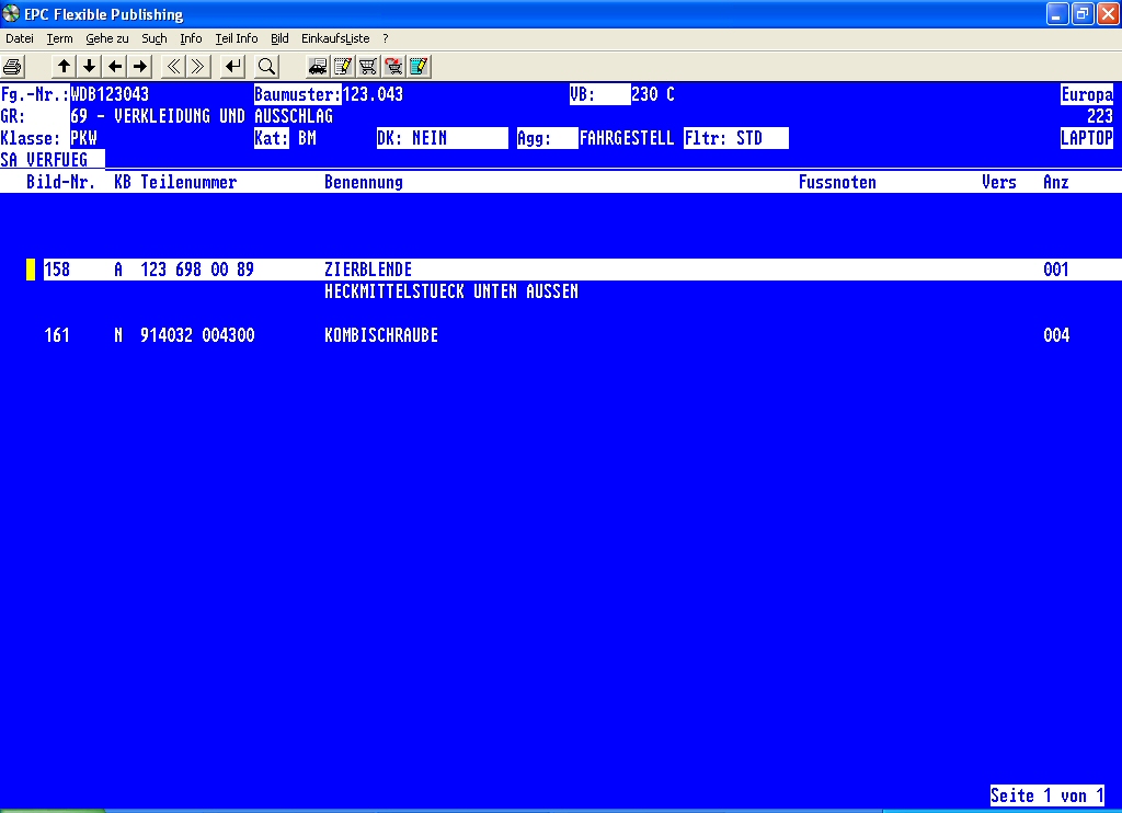

Pierwsze zdjęcie: numer 158 - plastikowa listwa - numer zgadza się z tym, który podał Tito, numer 161 to blachowkręt M8 trzymający listwę, o którym wspominał Wasyl. Wg EPC jest ich cztery sztuki.

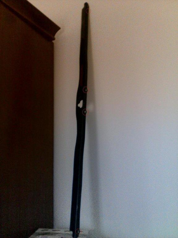

u mnie ta listwa wyglada tak:
(sedan 3cia seria)
listwa.JPG [ 46.77 KiB | Przejrzano 1382 razy ]
Widac przelotki w tej listwie na wkrety.

potwierdzam, w żadnej beczce 3-o seryjnej nie było dziur w blasze na wkręty, natomiast plastik otwory posiadał.
