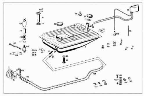

Mam problem ze zlokalizowaniem przewodu zwrotnego paliwa w moim skrzydlaku. W baku są dwie rurki (tak jak na załączonym schemacie) ale jedna znich jest zaślepiona. Chciałem to przywrócić do stanu należytego [zlosnik] jednak przeżyłem konstrenację gdy przyszło do podłączenia wężyka zwrotnego po stronie pompki. Nie ma tam żadnego rozdzielacza a w pompce jest tylko jeden wlot i jeden wylot. Czy zna ktoś rozwiązanie tej zagadki? Zgóry dzięki za podpowiedzi. :)

Shimon pisze:
Shimon pisze:
sam sobie odpowiedziałeś?
No nie bardzo, ponieważ nadal nie rozumiem jakim sposobem trafia nadmiar paliwa z pompki do przewodu zwrotnego :-?

A dlaczego z pompki, rozumiem, że jest to silnik gaźnikowy, a więc przelew powinien iść z gaźnika.

darus pisze:
nie wiem jak jest w m121 ale u mnie własnie idzie powrót z gaznika
nie jestem znawcą ale kolega mysli ze powrót w mercu jest taki jak w "poldolocie" albo "kilerze" czyli z pompki

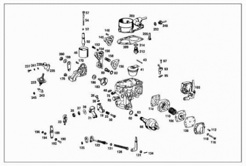

Nie mam pojęcia czym jest "poldolot" i "kiler" [zlosnik]. Co do meritum to powrót paliwa z gaźnika wydaje się logiczny tyle, że tam również nie mogę znaleźć żadnej dyszy zwrotnej. Może ktoś ma doświadczenie z takim solexem.
