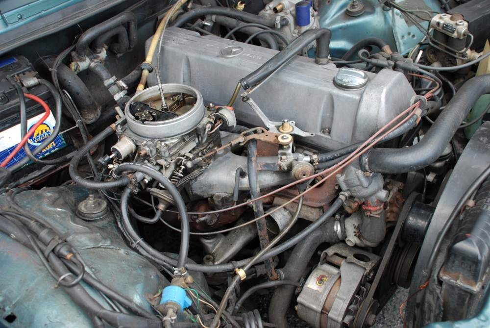

7.JPG [ 410.75 KiB | Przejrzano 1822 razy ]
Ten wężyk, jak widzisz prowadzi do gażnika.

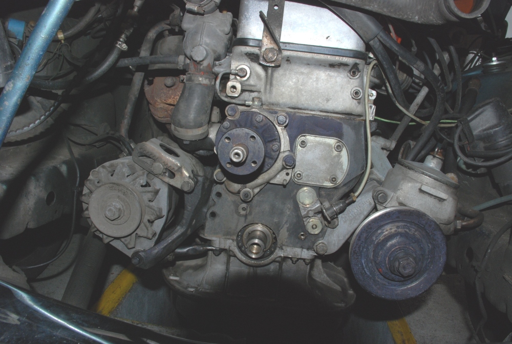

To zdjęcie chyba Ci wszystko wyjaśni.
DSC_0026.JPG [ 320.55 KiB | Przejrzano 1773 razy ]
Jak coś jeszcze, to pytaj
Post: wt lis 09, 2010 9:14 am
Rejestracja: pn sie 28, 2006 2:09 pm
Posty: 151
oooo dzięki wielkie o to chodziło właśnie to chyba jakieś odpowietrzenie jest
a ta rurka to metalowa pewnie ?
jak masz pod ręka inne foto to zapodaj mi się przyda innym a ty będziesz maił online
w116 podobno 1976 280SE
Post: wt lis 09, 2010 11:26 am
Posty: 529
Lokalizacja: Leszno
Ta rurka, oczywiście metalowa - jak widać - łączy głowicę z pompą. Do odpowietrzania chyba nie służy, ale w jakiś sposób ułatwia przepływ cieczy. Tak nawiasem mówiąc - wykonanie tego zdjęcia było możliwe tylko bez chłodnicy, wentylatora i całej reszty.

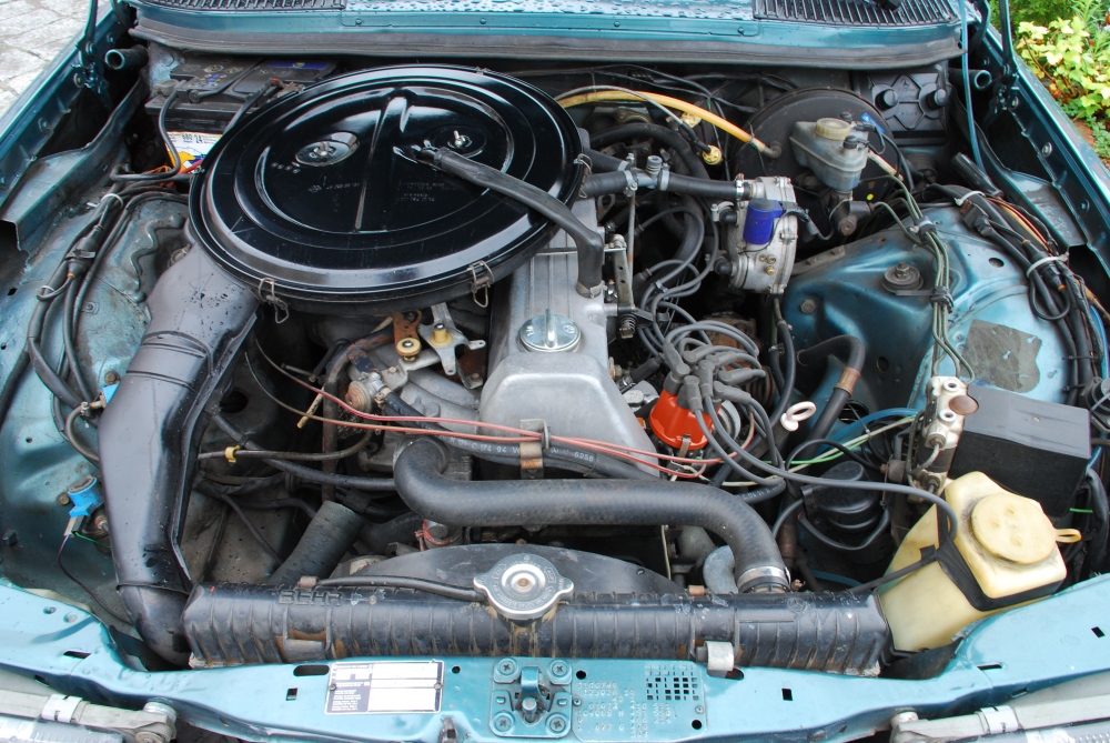

Zdjęcie od przodu wygląda tak:
MB-silnik.JPG [ 456.03 KiB | Przejrzano 1763 razy ]

a to co widzę na zdjęciu z rurką na dole po prawej kabel taki z czujnikiem to czujnik położenia wału (chyba za stara konstrukcja na to) czy jakiś olejowy czujnik

Metalowy przewód jest do odpowietrzania głowicy (tak samo mam w dieslu) a otwór w kołnierzu pompy służy do kontroli szczelności łożyska. Jeżeli został zaślepiony, znaczy że wyciekał płyn, a więc łożysko i i uszczelniacz są do wymiany.
