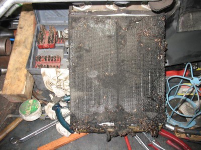

moze jeszcze byc zabrudzona syfem i/lub kurzem. Tylko wtedy czuc ze wiatrak jakos slabiej wiaje [clown]
nag.JPG [ 140.06 KiB | Przejrzano 1079 razy ]

FreQ, to to chyba mój przypadek może być, bo na 3ce faktycznie wieje mi słabiej niż w nowych samochodach typu astra ojca na 2ce (a tam są 4 biegi). Ponadto łozysko wiatraka często piszczy, pewnie jest wyrobione...Muszę to sprawdzić w takim razie. Jak się dostać do nagrzewnicy?

Niestety trzeba wypruc cała deske z auta :/
