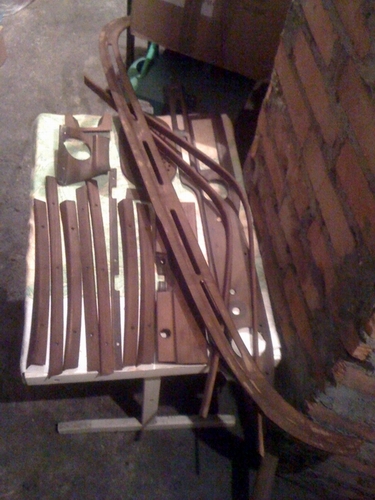

Deska zdemontowana.
Na fotce wszystkie elementy drewniane przygotowane pod malowanie: podkład, politura i 2,3 warstwy bezbarwnego...
Przetarte, i zabejcowane. Kolor orzech. W tym tygodniu odbieram od lakiernika. Zobaczymy co z tego wyjdzie...

Post: śr lut 23, 2011 9:28 am
Posty: 315
Lokalizacja: wrocław
MZR pisze:
Deska zdemontowana.
też jestem ciekawy efektu, bo czaka mnie taka sama czynność do wykonania :roll:

Post: śr lut 23, 2011 5:10 pm
Posty: 124
Numer GG: 9553836
MZR pisze:
Deska zdemontowana.
[/quote]
Możesz coś wiecej napisać o naprawie drewna ? Starą politurę całkowicie usunąłeś ?

Post: czw lut 24, 2011 8:28 am
Rejestracja: pn sty 17, 2011 11:18 pm
Posty: 183
Lokalizacja: Jarosław
Prawie tak.
Do gołego drzewa ( do okleiny naklejonej na drzewo).
Zostało troszkę starej spękanej ale nie da się jej do końca usunąć podczas czyszczenia,
bo okładzina jest bardzo cieniutka i łatwo ją przetrzeć.
Teraz lakiernik ma nanieść delikatną mgiełkę bejcy żeby wyrównać przetarcia i ujednolicić kolor i lakierowanie.
Najłatwiej schodzi z listewek drzwiowych, można delikatnie przetrzeć papierkiem i schodzi stary lakier bez przetarcia okleiny,
więc chyba one wyjdą najładniej...
Gorsza sytuacja jest z deską rozdzielczą:)
Do końca tego tygodnia ma to zrobić, także zamieszczę jakieś foto...
