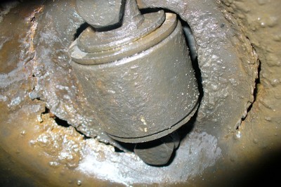

Ostatnio odkryłem dość poważnie przeżarty przez korozję kielich w którym przykręcony jest amortyzator w wahaczu tylnym. Mam pytanie takie: czy można taki kielich odpowiednio pospawać czy raczej szukać zamiennego wahacza? Dodam, że poza kielichem reszta wahacza jest zdrowa. Załączam zdjęcia kielicha robione od dołu.

Wahacz do wymiany.
Bez żadnych dyskusji:)
Podczas odkręcania amortyzatora urwą się śruby, chyba że już od góry są nakrętki.

Szkoda zabawy w łatanie. Jak chcesz wahacz odezwij się na PW.
Post: śr gru 12, 2012 9:51 pm
Posty: 503
Wahacz jest najprawdopodobniej zardzewiały od środka. Podobnego rodzaju defekt miałem w przyczepie- pewnego dnia ukręciła się oś, która z zewnątrz wyglądała na zdrową. (Oś jest z rury o przekroju prostokątnym i w środku była kompletnie zardzewiała, grubość jej ściany miała w porywach mniej niż 1 mm)
