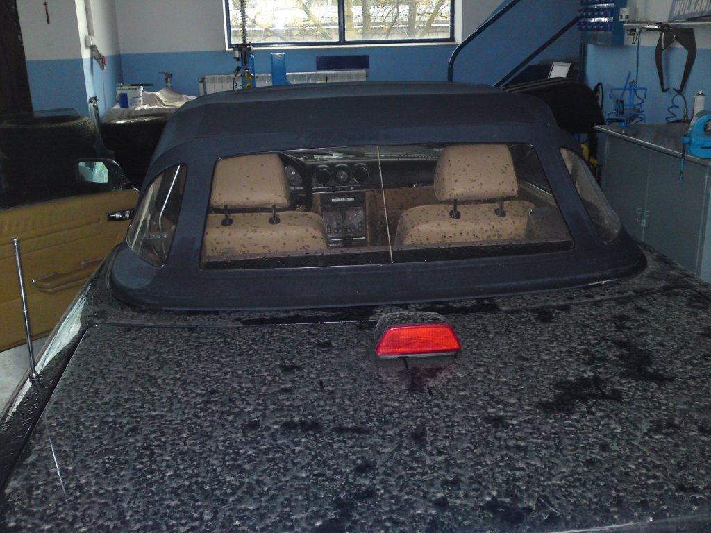

20110906_154916.jpg [ 145.58 KiB | Przejrzano 3707 razy ]
Witam wszystkich na forum.
Chciałbym zaprezentować swoją 107. Data produkcji 1986 data na VINe 1987 model 560 SL wersja amerykańska przebieg 168tyś mil
Samochód kupiłem w zeszłym roku ( poprzedni właściciel ściągnął ją z USA w 2008 roku) Samochód miał położony nowy lakier oraz wymienioną tapicerkę obu siedzeń. Niestety stał prawie 2 lata w garażu nieruszany. (ale właściciel na szczęście sukcesywnie go co jakiś czas odpalał ) Poprzedni właściciel zaczął robić ją dla żony ale żona nie chciała…..
Po trzech wizytach z mechanikiem i zbadaniu auta na kanale podjąłem decyzję. Kupuje!!!
Koszt samochodu : 25000 zł (w gratisie felgi 14 baroki)
Budżet na naprawy: 10000 zł
Plusy
silnik i skrzynia - w miarę ok ( świece do wymiany i mały wyciek z silnika)
zdrowe podłogi i profile zamknięte, ogólnie bardzo mało rdzy
nowy lakier
nowe elementy tapicerki
nowy soft top
ładny hard top
nowe klocki i tarcze hamulcowe
nowy akumulator
Minusy
popękana deska
drewienka również popękane i wypłowiałe
słoneczniki brudne, połamane i co gorsza cały czas opadały
drążki do wymiany ( reszta zawieszenia w miarę ok)
klimatyzacja nie działa
radio nie działa
antena nie wysuwa się
pokrzywiona gwiazda na atrapie grilla
auto było brudne i nie sprawiające najlepszego wrażenia , na pewno nie było odpicowane na sprzedaż
nieoryginalne fegi
opony do wymiany ( 2 lata stania)
Zdjęcia z października 2010

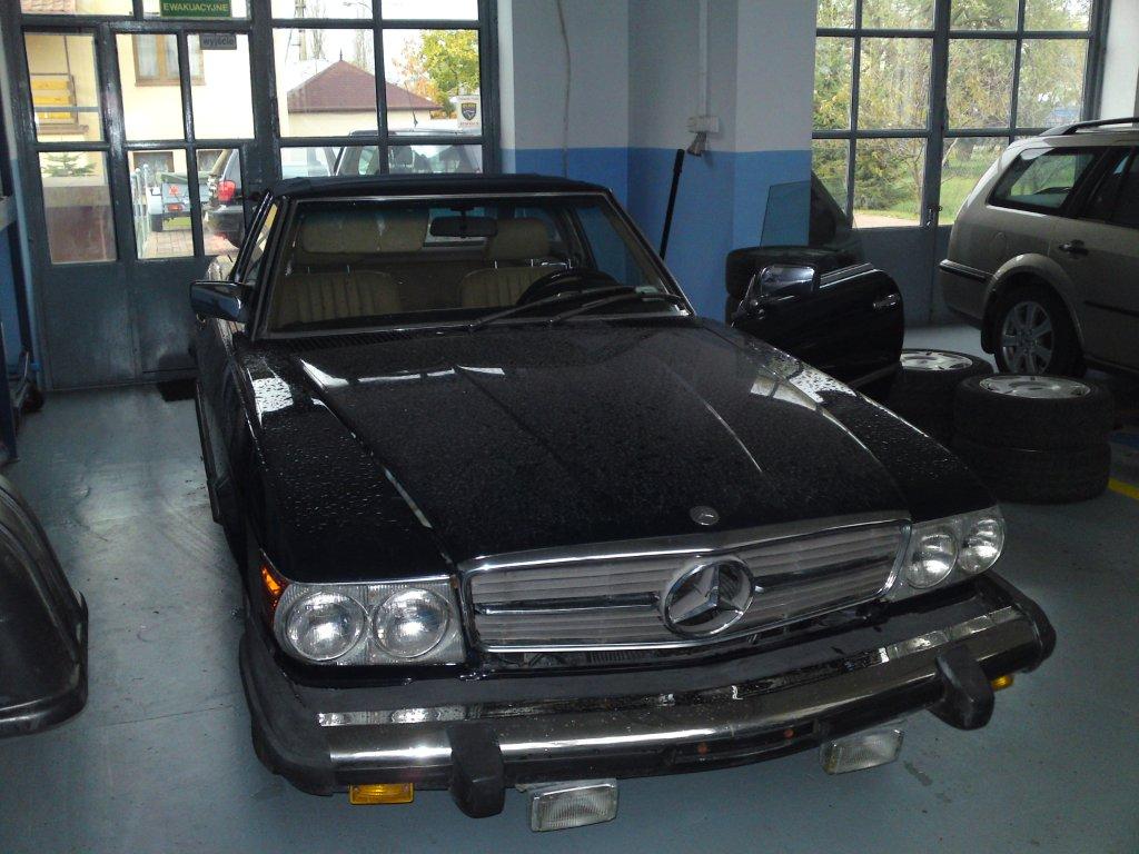

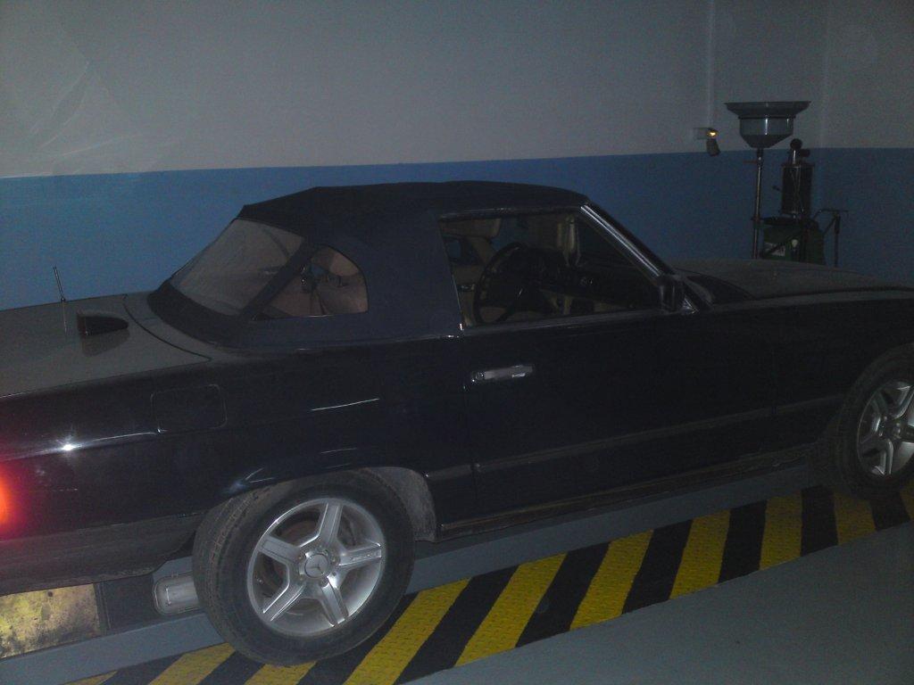

DSC00197.jpg [ 68.02 KiB | Przejrzano 3737 razy ]
DSC00200.jpg [ 105.11 KiB | Przejrzano 3737 razy ]
DSC00202.jpg [ 84.95 KiB | Przejrzano 3737 razy ]
DSC00205.jpg [ 121.82 KiB | Przejrzano 3737 razy ]
DSC00207.jpg [ 104.1 KiB | Przejrzano 3737 razy ]
DSC00208.jpg [ 134.46 KiB | Przejrzano 3737 razy ]
Miłe złego początki podstawowe naprawy
Mechanik podjął się prac – mówił że samochód będzie gotowy do jazdy za 2 tygodnie. ( wymienione zostały prawie wszystkie płyny, filtry, uszczelki w silniku ( bez uszczelki pod głowicą),termostat, paski, założone zostały nowe opony ( stare choć nowe spłaszczyły się od stania) zimowe bo przecież to już listopad się zbliżał . Naprawiono hamulec awaryjny, zabezpieczono podwozie antykorozyjnie. Łącznie około 5000 zł
Po dwóch tygodniach odbieram samochód ciesząc się że wszystko zrobione, i zaczynam jeździć…. Samochód jeździ fajnie, pali nawet na mrozie od pierwszego przekręcenia kluczykiem (oczywiście wyjeżdżałem w suchą pogodę) , ale na jaw wychodzą kolejne mankamenty ( nie działa wskaźnik temperatury silnika tu i ówdzie jakieś stuki w zawieszeniu no i zaczynają się zapalać kontrolki, a to O2 system czyli sonda lambda, a to kontrolka zużyciu okładzin hamulcowych i inne ( te które miały żarówki – jak się później okazało najprostsza naprawa to wyjąć żarówkę z tablicy i po problemie ;) widać w USA też mają fachowców.) A tempomat to czysta śmierć, przy włączeniu daje pełen gaz do przodu, i nie wyłącza się po naciśnięciu hamulca. Po odpuszczeniu dalej daje pełny gaz. Po nerwowych paru chwilach udało mi się go wyłączyć i jak na razie się do niego nie dotykam.
Twardy dach założony - auo po pierwszych naprawach

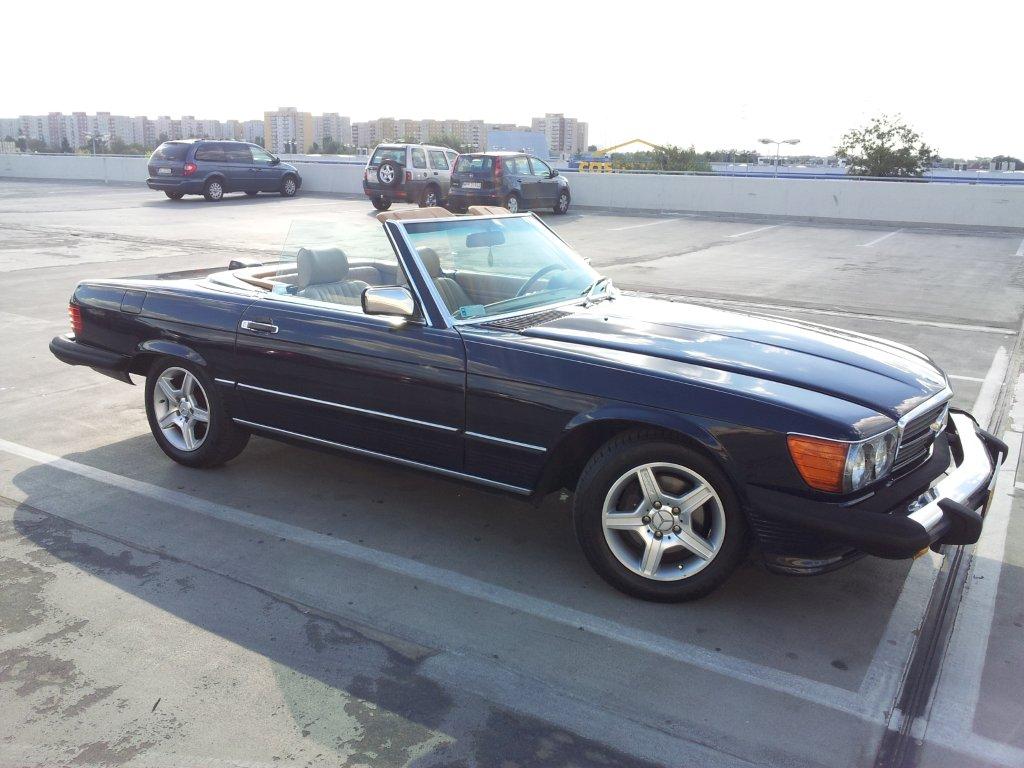

A tak wygląda stan obecny (wrzesień 2011 jeszcze bez nowych - orginalnych felg)
20110906_154948.jpg [ 109.44 KiB | Przejrzano 3707 razy ]
20110906_154939.jpg [ 113.33 KiB | Przejrzano 3707 razy ]
20110906_154927.jpg [ 112.9 KiB | Przejrzano 3707 razy ]
20110906_154854.jpg [ 110.8 KiB | Przejrzano 3707 razy ]
