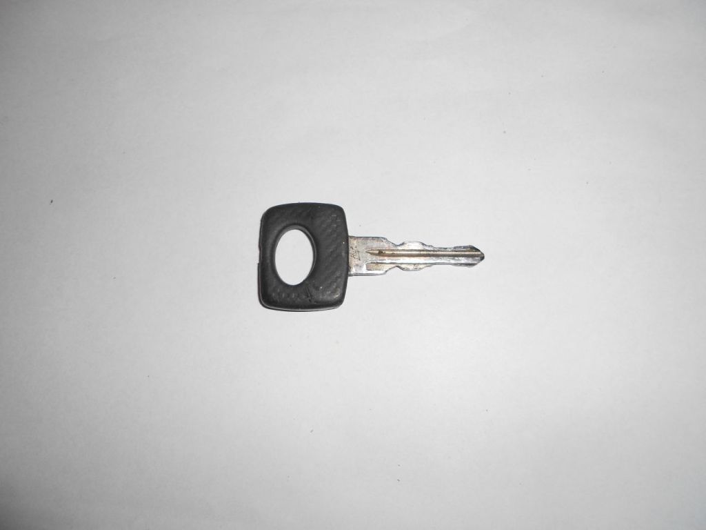

W związku z zimową nudą, zachciało mi się mieć w W123 kluczyk scyzoryk. A ponieważ nie jest to takie pójść i dorobić (brak grotów tego typu) mam pytanie, czy ktoś już taki temat przerabiał? Bo mi spokoju nie daje i jednak chciałbym ów gadżet posiadać...

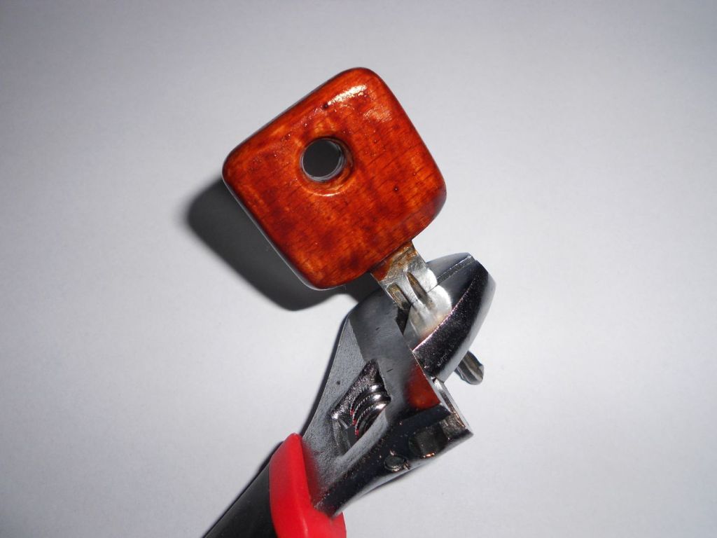

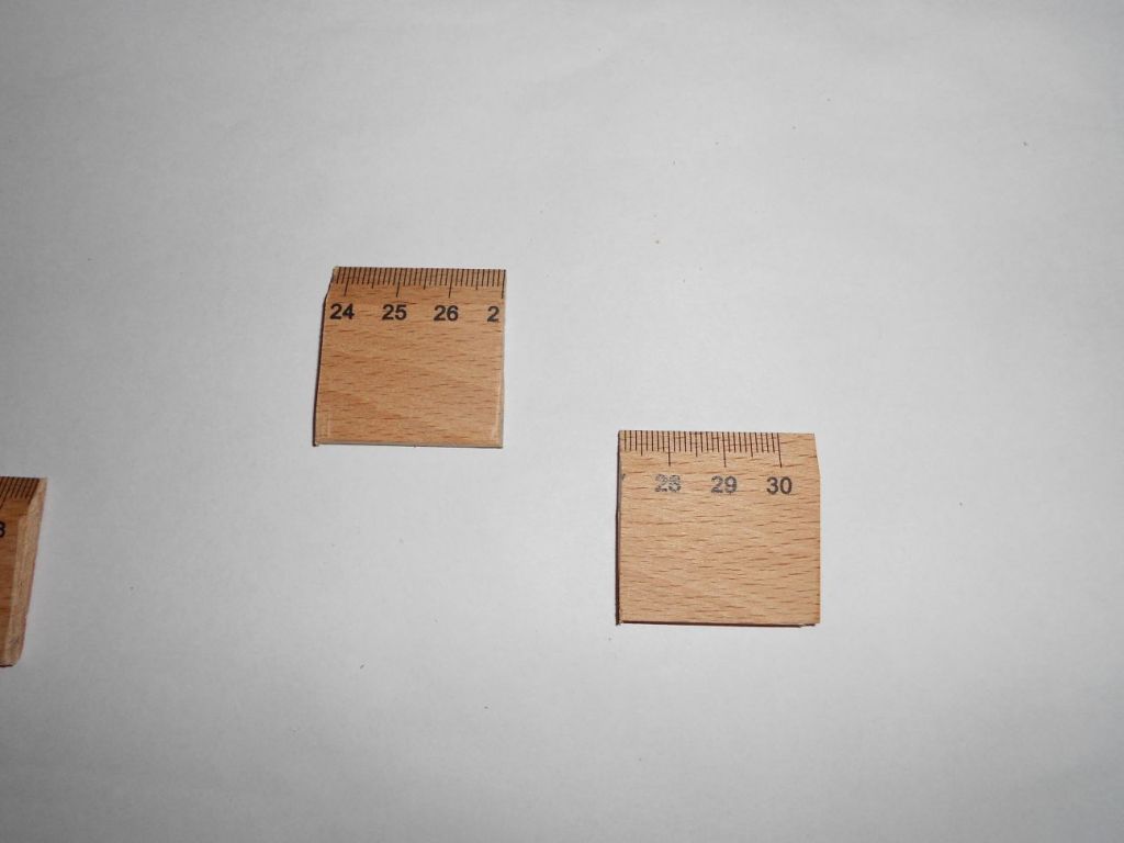

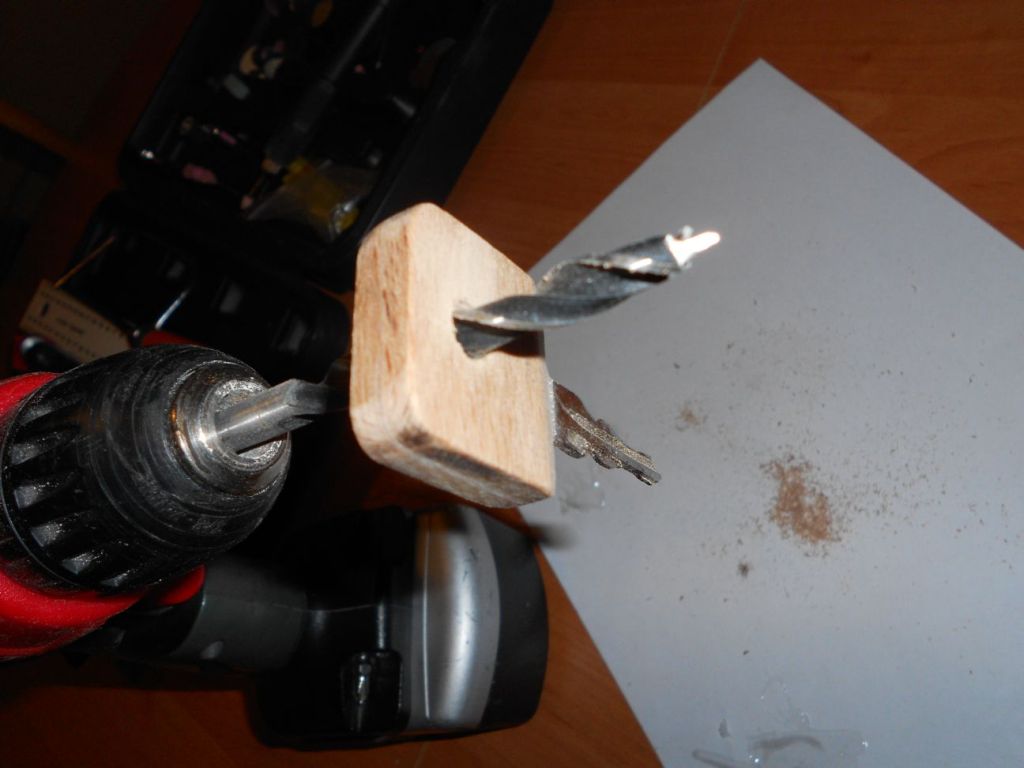

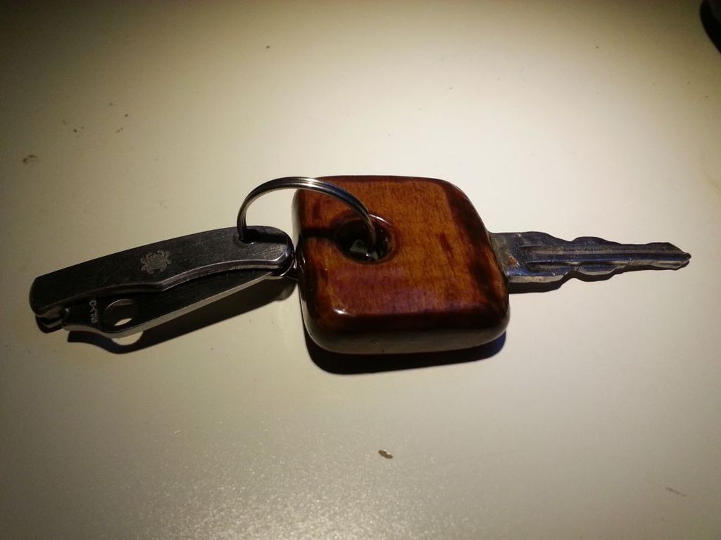

A nie lepiej zrobić sobie kluczyk na ludowiznę?
(było "retro" ale propozycja jednego z kolegów - " na ludowiznę" brzmi trafniej).

Pozdrawiam - PanKot
MB 123 230CE 84r.

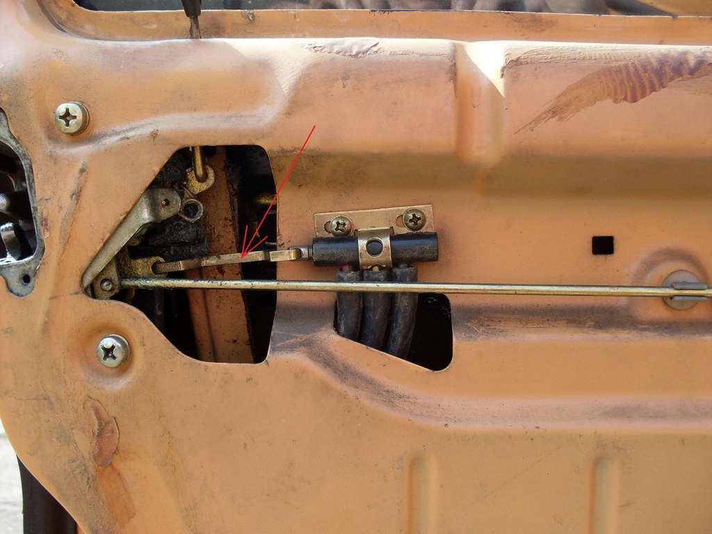

BTW, skoro taki klucz w stacyjce W123 to zbrodnia i świętokradztwo, to się wytlumaczę. Mój zamysł był taki, żeby dorobić sobie sterowanie centralnym zamkiem z pilota. Ale, że mam już pilota od alarmu, ktorego nie używam a jednak muszę mieć (chociażby w przypadkach odłączenia aku), to wożę go w schowku, bo przy kluczyku mnie takie rzeczy wkurzają. Stąd pomysł aby otwieraniem/zamykaniem centralnego zamka sterował kluczyk-scyzoryk a nie pilot-breloczek. Trzyprzyciskowy, bo 1-otwarcie, 2-zamknięcie, a 3-włączanie/wyłączanie alarmu - pilot od mojego alarmu ma jeden guzik, więc spokojnie mogę wyprowadzić z centralki sterującej zamkiem sygnał, zamiast do siłownika klapy bagażnika, do centralki alarmu. Ot i cała filozofia.
Niestety wzięła w łeb, bo nie bardzo wiem (chociaż uczciwie trzeba przyznać, że jeszcze dokładnie się nie przyglądałem) pod co podłączyć siłownik, żeby otwierał i zamykał fabryczny centralny zamek (cięgien, takich w jak pozostałych, w drzwiach kierowcy za bardzo nie ma, a zawór jest blisko klamki i nie wygląda żeby dało się tam gdzieś podpiąć siłownik).

No wiesz - wzorowałem się na takiej małej zatyczce od wychodka u mojej babci na wsi.

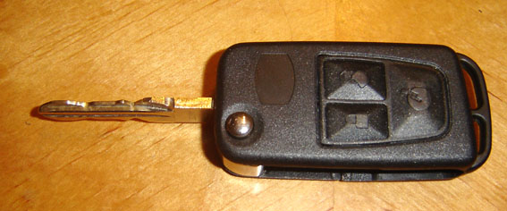

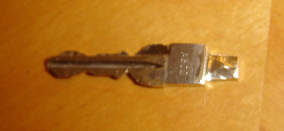

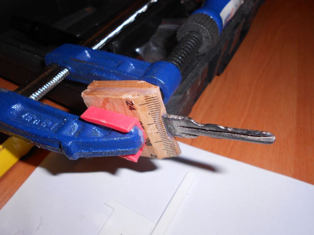

wojz - może te fotki pozwolą Ci coś pokombinować ze swoim kluczykiem.

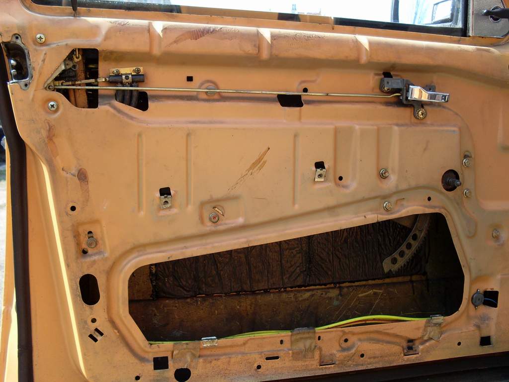

Post: ndz kwie 06, 2014 7:50 pm
Posty: 2205
PanKot pisze:
Mniej więcej rozeznałem temat i z kluczykiem powinno się udać. Nie wiem tylko, czy po złożeniu zmieści się na szerokość, ale to już kwestia do dogadania z ew. sprzedającym sterownik.
Problem jest inny, i jeśli go nie rozwiążę, to temat kluczyka będzie nieistotny. Mianowicie chodzi o to, gdzie podłączyć siłownik :-? . Bo całym układem, jak wiadomo, steruje zawór (ten z podłączonymi rurkami), który z kolei jest sterowany kluczykiem poprzez cięgno zaznaczone na zdjęciu strzałką i nie bardzo mam wyobrażenie gdzie go tam podłączyć. Bo żadnego innego już tam nie ma :/
Czy ktoś już ten temat przerabiał z powodzeniem u siebie?
