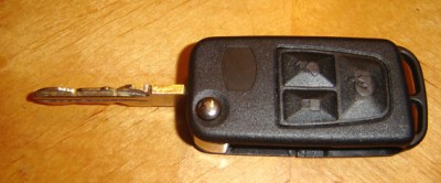

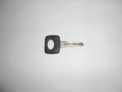

W związku z zimową nudą, zachciało mi się mieć w W123 kluczyk scyzoryk. A ponieważ nie jest to takie pójść i dorobić (brak grotów tego typu) mam pytanie, czy ktoś już taki temat przerabiał? Bo mi spokoju nie daje i jednak chciałbym ów gadżet posiadać...

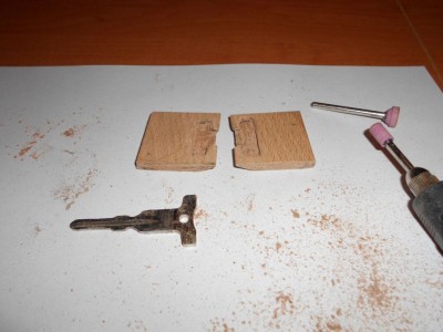

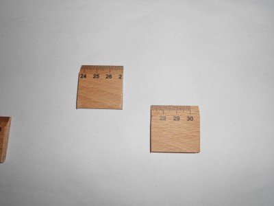

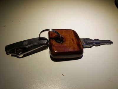

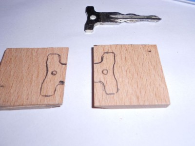

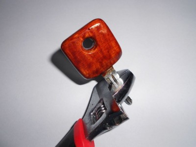

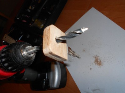

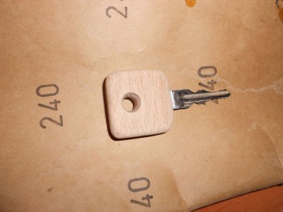

A nie lepiej zrobić sobie kluczyk na ludowiznę?
(było "retro" ale propozycja jednego z kolegów - " na ludowiznę" brzmi trafniej).
image011.jpg [ 67.99 KiB | Przejrzano 3248 razy ]
image010.jpg [ 113.32 KiB | Przejrzano 3248 razy ]
image009.jpg [ 146.59 KiB | Przejrzano 3248 razy ]
image008.jpg [ 118.24 KiB | Przejrzano 3248 razy ]
image007.jpg [ 131.02 KiB | Przejrzano 3248 razy ]
image006.jpg [ 145.01 KiB | Przejrzano 3248 razy ]
image005.jpg [ 123.08 KiB | Przejrzano 3248 razy ]
image003.jpg [ 99.79 KiB | Przejrzano 3248 razy ]
image002.jpg [ 91.64 KiB | Przejrzano 3248 razy ]
image001.jpg [ 11.31 KiB | Przejrzano 3248 razy ]
Pozdrawiam - PanKot
MB 123 230CE 84r.
Ostatnio zmieniony pn mar 31, 2014 12:15 am przez PanKot, łącznie zmieniany 1 raz.
Post: ndz mar 30, 2014 10:06 am
Coś pięknego.
Musisz wypalić jeszcze wzorek jak na ciupadze.
Nie odróżniasz stylu retro od ludowizny. Poza tym to już nie jest kluczyk - scyzoryk, tylko kluczyk - kozik.
Post: ndz mar 30, 2014 10:10 pm
Posty: 2205
Nie bardzo widzę związek miedzy moim pytaniem, a... no właśnie nie wiem czym... Szkoda, że wyszlifowałeś, bo można byłoby sobie tą ciekawostką ludową coś awaryjnie zmierzyć [zlosnikz] .
Nie chciało mi się odpowiadać na wcześniejszą, koleją już, bezsensowną odpowiedź, bo skoro ja pytam o klucz do W123, a dostaje odpowiedź: da się, bo w 124 robiłem, to ręce mi opadają i cycki. Żadne halo, bo do W124, 201 i wszystkiego co nowsze groty są dostępne bez żadnego wygięcia, natomiast do W123 nie produkuje się. A pytanie czy da się fizycznie przystosować klucz do scyzoryka ma sens, ponieważ kluczyki z W123 są zupełnie inne niż te późniejsze i najzwyczajniej w świecie nie wiedziałem czy np. nie będzie cieńszy/węższy/czyjakitamjeszcze od gniazda mocowania grotu w pilocie.
BTW, skoro taki klucz w stacyjce W123 to zbrodnia i świętokradztwo, to się wytlumaczę. Mój zamysł był taki, żeby dorobić sobie sterowanie centralnym zamkiem z pilota. Ale, że mam już pilota od alarmu, ktorego nie używam a jednak muszę mieć (chociażby w przypadkach odłączenia aku), to wożę go w schowku, bo przy kluczyku mnie takie rzeczy wkurzają. Stąd pomysł aby otwieraniem/zamykaniem centralnego zamka sterował kluczyk-scyzoryk a nie pilot-breloczek. Trzyprzyciskowy, bo 1-otwarcie, 2-zamknięcie, a 3-włączanie/wyłączanie alarmu - pilot od mojego alarmu ma jeden guzik, więc spokojnie mogę wyprowadzić z centralki sterującej zamkiem sygnał, zamiast do siłownika klapy bagażnika, do centralki alarmu. Ot i cała filozofia.

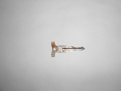

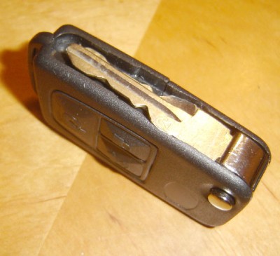

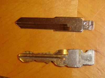

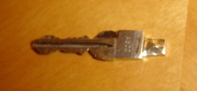

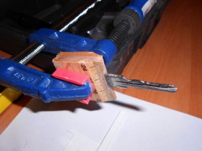

wojz - może te fotki pozwolą Ci coś pokombinować ze swoim kluczykiem.
kluczyk_1.jpg [ 61.63 KiB | Przejrzano 3167 razy ]
kluczyk_2.jpg [ 33.67 KiB | Przejrzano 3167 razy ]
kluczyk_3.jpg [ 53.34 KiB | Przejrzano 3167 razy ]
kluczyk_4.jpg [ 75.75 KiB | Przejrzano 3167 razy ]
Pozdrawiam - PanKot
MB 123 230CE 84r.

Mniej więcej rozeznałem temat i z kluczykiem powinno się udać. Nie wiem tylko, czy po złożeniu zmieści się na szerokość, ale to już kwestia do dogadania z ew. sprzedającym sterownik.

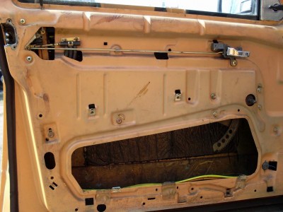

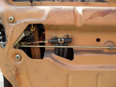

Problem jest inny, i jeśli go nie rozwiążę, to temat kluczyka będzie nieistotny. Mianowicie chodzi o to, gdzie podłączyć siłownik :-? . Bo całym układem, jak wiadomo, steruje zawór (ten z podłączonymi rurkami), który z kolei jest sterowany kluczykiem poprzez cięgno zaznaczone na zdjęciu strzałką i nie bardzo mam wyobrażenie gdzie go tam podłączyć. Bo żadnego innego już tam nie ma :/
Czy ktoś już ten temat przerabiał z powodzeniem u siebie?
