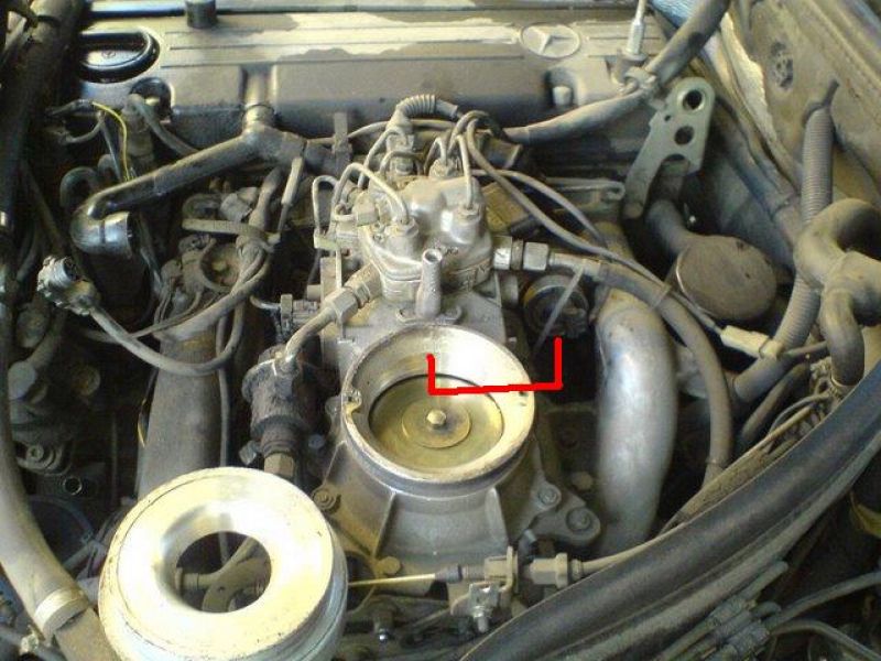

fakt jest takie czepiłeś sie odmy a objawy wskazują ze wypadła rurka z podstawy wtrysku idąca do nastawnika wolnych
i na 99% wisi bo wyleciała przy wystrzale nawet jak patrzysz to to wygląda, że gdzieś tam przylega od spodu
wsadź łapę pod spód (to nie jest trudne ) i wsadź rurke w swoje miejsce
możesz mieć tez sytuacje ze, plastikowy łaczący gumę wtrysku z rurka sobie poleciał w sina dal i trzeba kupić nowy (ASO 4PLNy )
ale to obadasz jak wysmarujesz łapki macając od spodu rurke i gumowa podstawę wtrysku [zlosnik] [oczko]

dakoolk pisze:
Ale kilka postów wyżej napisałem, że ja mam ten drugi typ regulatora wolnych obrotów
Masz zwykły nastawnik wolnych i ma rurkę od góry i dołu
na czerwono zaznaczyłem jej przebieg [oczko]
nie szukaj nic dalej tylko wsadz łape pod wtrysk i macaj [zlosnikok] [zlosnikok]

dokładnie!!! nawet nie tyle pod wtrysk tylko pod kolektor dolotowy (pod te rury srebrne!!!) i pod spodem wymacasz rurke no chyba ze juz jej nie masz... no to tak sie bedzie działo

Wymacałem rurkę i była odłączona!, Niestety stało się tak, jak pisał Jurand:
Jurand pisze:
plastikowy łączący gumę wtrysku z rurka sobie poleciał w sina dal i trzeba kupić nowy (ASO 4PLNy )
Więc, czy mógłbym prosić o numerek tej części w ASO? (skoro wiesz, że kosztuje 4PLN, to może pamiętasz/masz gdzieś pod ręką numer części?)
Kupiłbym sobie ze 4 bo rzeczywiście ponowne podłączenie można zrobić za 30 sek w trasie, bez demontażu filtra (można tylko ewentualnie otworzyć obudowę, żeby sprawdzić klapę).
I nawet wcale nie trzeba się upieprzyć zbytnio-od przodu silnika jak się wkłada rękę to jest dużo miejsca.
