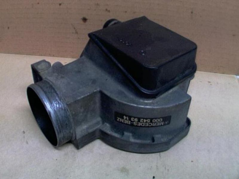

bez liku jest.......tylko nie do mojego modelu :cry:
a wygląda to tak:
moze ktos takie cudo rozbierał....jak nie to bede pierwszy :evil:

Ja kiedyś taki boscha rozbierałem po strzale, gdy miałem VW na gazie. Tylko pytanie, po co chcesz go rozebrać, bo u mnie np. klapa w środku się wygięła i się przestała ruszać, więc go na siłę rozebrałem, wyprostowałem klapę, wyszlifowałem trochę, złożyłem zalepiając silikonem.
Ty na początek oderwij te górne czarne denko i zobacz pod nim czy pasek potencjometru się nie przedarł.

Ach - to jeszcze wersja z klapa - czyli wsrodku nie ma mostka z drutem platynowym... taki to sie pewnie da naprawic, jezeli tylko sciezki potencjometru nie sa wytarte zbytnio (mozna lekko przesunac zlizgacze na bok).

jak ścieżki potencjometru będą wytarte, to mozna przesunąć płytkę rozpiłowując otwory z okrągłych na podłużne.
Poszukaj na forum AUDI 80, tam kiedyś widziałem manual takiej naprawy z rysunkami i zdjęciami.

witam:(
coś jest nie tak....klapka chodzi płynnie, nie zacina się. Oporność jakoś dziwnie bo na starym ustawieniu płytki wolnych obrotach ma 1100om potem rosnła na 1200 i sie nie zmieniała, przesunąłem płytkę i teraz na wolnych ma około 550om, potem przy wzroście obrotów skacze na 1200om i zaczyna spadac. Efekt jest taki ze jak włączam przepływomierz to tak jakbym zaczepiał lawetę z drugim w124 na niej:( może ktoś wie skąd sciagnąć charakterystykę tego ustrojstwa, chciałbym wiedzieć jak ma sie zmieniać ta rezystancja

Moze jest przerwa na sciezce potencjometru - wtedy niestety na smietnik.
