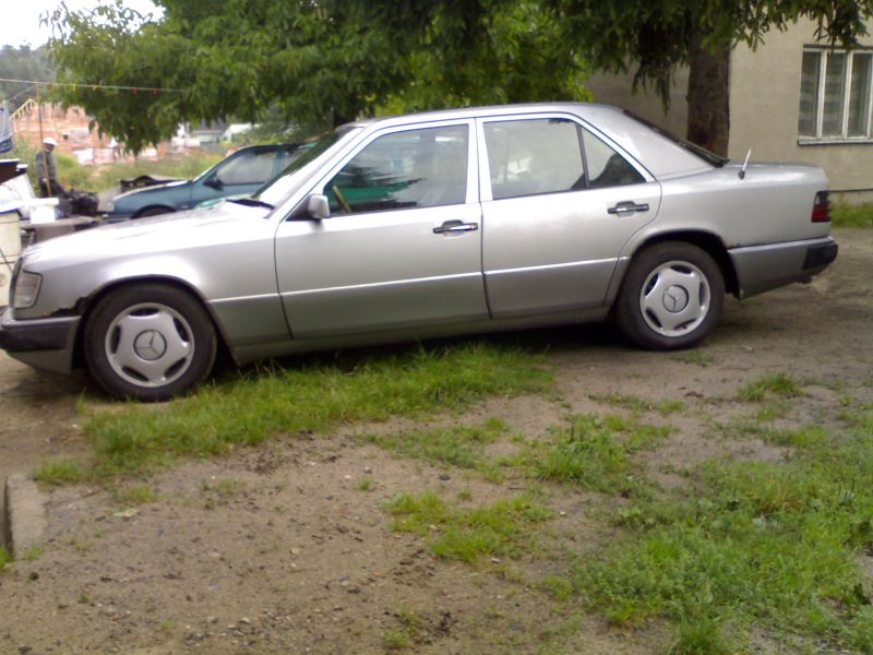

Witam, skusilem sie na Merca W124 300 turbo diesel w sedanie, mialem opory przed turbina, ale po sprawdzeniu pochodzenia auta uległem silnik pracuje wyśmienicie zawieszenie również nie budzi zastrzeżeń
samochód kupiłem za male pieniądze, wiec należy się spodziewać ze trzeba przy nim trochę popracować i tak tez niestety jest, blacharkę dokładnie obejrzałem i wiem, co z nią trzeba zrobić, natomiast jeśli chodzi o niedomagania mechaniczne mam pytanie:
samóchod jest w automacie, podczas hamowania kiedy skrzynia redukuje z biegu 4 na 3 następuje uderzenie, tak jakby dyfer czy coś z przeniesienia napędu miał luz, na innych biegach to nie występuje i rzadko występuje kiedy samochód wytraca szybkość samoczynnie bez hamowania, czy spotkał się ktoś kiedyś z czymś takim? co to może być za przyczyna? może to być jakaś poduszka?
następnie przy przełączaniu biegów tez jest wyczuwalne lekkie szarpnięcie, ale tylko przy przerzucaniu w gore i to np z 2 na 3, bo z 3 na 4 przechodzi płynnie, czy powyższa przyczyna może być tego powodem?

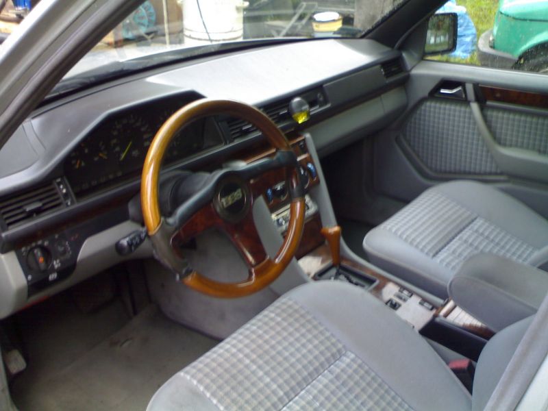

następna kwestia to oświetlenie wnętrza, nie działa podświetlenie biegów i polowa konsoli, czy włącznik świateł tez powinien być podświetlony? jak się zabrać do wymiany żarówek?
następna sprawa to klima, samochód nie jest wyposażony w klimatyzacje, ale w środku w konsoli jest panel do sterowania klima, facet od którego go kupiłem powiedział ze jest w nim zamontowana część osprzętu do klimy, trzeba tylko dorzucić sprężarkę i resztę tego co powinno być pod maska do klimy i moje pytanie jest takie czy faktycznie niektóre merce były częściowo wyposażone w cześć osprzętu do klimy i jakie elementy klimy trzeba dołączyć i czy duży byłby z tym problem?
i ostatnie pytanie, jakie przełożenie powinien mieć dyfer do 300 turbodiesel, w moim jest podobno włożony 3.62 i podobno to nie jest od niego
to jest mój pierwszy W124, wcześniej miałem W123 i o nich wiem juz prawie wszystko, W124 się dopiero uczę wiec proszę o wyrozumiałość za lamerskie pytania
z góry dzięki za jakakolwiek pomoc
ponizej zdjecia

Odnośnie podświetlenia to biała strzałka na włączniku świateł nie świeci, ale świeci pomarańczowa jak włączysz mijania i dwa razy pociągniesz do siebie przełącznik włączając przednie (za pierwszym razem i tylnie za drugim razem) przeciwmgłowe, żeby wymienić tą żarówkę, wystarczy mocno pociągnąć wyżej wspominany wyłącznik i bezpośrednio pod nim masz jedną żarówkę tą od przeciwmgłowych, odkręcasz dużą nakrętkę bodajże 22 odchylasz plastykowy panel przy nakręcce do siebie i przesówasz w stronę dżwi. Od tyłu masz drugą żarówkę która podświetla symbole świateł. Co do podświetlenia konsoli środkowej, wystarczy wyszarpnąć w taki sam sposób pokrętła (jak pokrętło od świateł) od dmuchawy i nastawnika ogrzewania, bezpośrenio pod nimi masz żaróweczki podświtlające te pokrętła. Żeby sprawdzić reszte trzeba zdjąć panel drewniany i pod nim są następne dwie żarówki oświetlające rolki od temperatury, Ztym że żaróweczki te są dość głeboko osadzone w przeźroczystym plastyku.
Co do konsoli biegów należy zdemontować schowek środkowy i drewniany panel wokół nastawnika skrzyni.
Wracając do twojego merca to mam pytanie z którego biegu rusza skrzynia, pytam bo w ojcowym 300 turbo diesel rusza zawsze z pierwszego biegu niezależnie od wciśnięcia pedału gazu.
Tak na marginesie wrzuciłbym zdjęcia(tylko nie wiem jak) tego merca bo myśle. że jak na samochód z 1993 roku i z autentycznym przebiegiem 300 tyś km. to jest to poprostu czarna perła wśród 124. Przy okazji wstawił bym zdjęcie zrobione nocą to zobaczył byś co ma świecić w środku.
