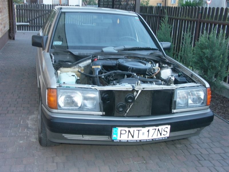

A dziekuje za komplementy dla mojej gwiazdy [oczko]
Faktycznie posiadam takową i jest na sprzedaż (za odpowiednią cene oczywiscie [zlosnik] )
Tutaj zdjecie pogladowe jak wyglada ten caly Pierburg. Wbrew pozorom spalanie jest calkiem normlane (moje auto ma automatyczna skrzynie wiec pewnie mozna z tego cos urwac) w miescie autko pali mi do 11l a na trasie nawet 7,5l/100km (ostatnio jak wracalem z XIII zlotu)

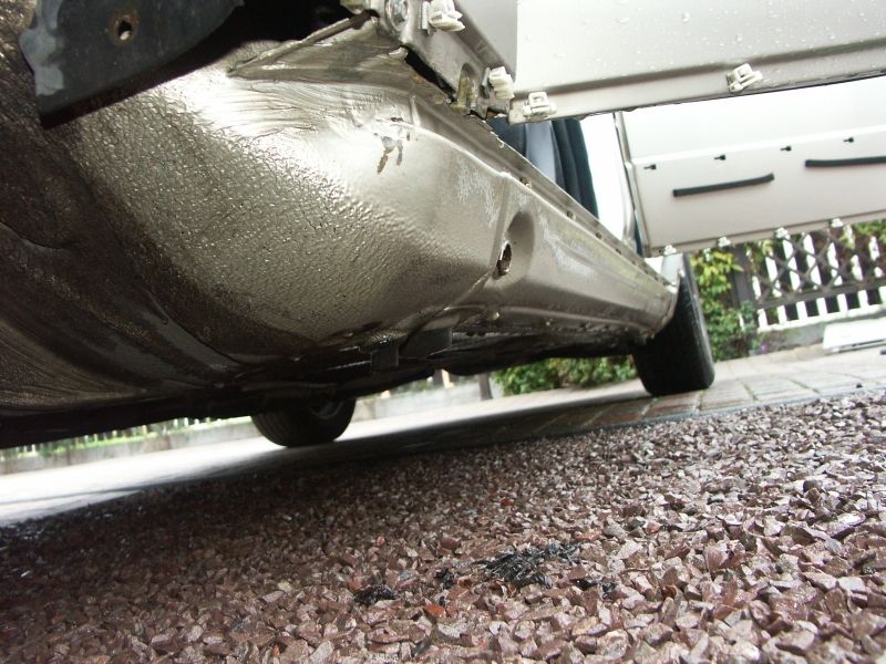

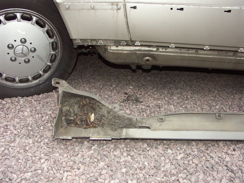

wczoraj sam z ciekawosci zabralem sie za szeroką listwe i oto efekt :
ani grama rudej (te rozne "rude" punkty to jakies woski i kleje) jedynie przy otworach na lewarki jest nalot. I niech mi jeszcze ktos powie ze pod szeroka listwa auto gnije :evil:

Moja wypowiedź Ixes nie tyczy się Twojej zacnej 190. Tylko statystyki - z powodu ekologii w DE takie 190 nie stanowiły znaczącego % sprzedawanych aut a więc i u nas nie ma ich za wiele a jak są to z samego początku produkji.

Spoko rozumiem, chcialem tylko obalić mit o gnijacej szerokiej listwie... bez urazy [oczko]

W przeciwienstwie do kobiety, auto jak jest pukniete to gnije, a jak nie to nie.
Nie sciagalem w mojej Laluni listew, ale spodziewam sie takiego samego widoku jak powyzej.
