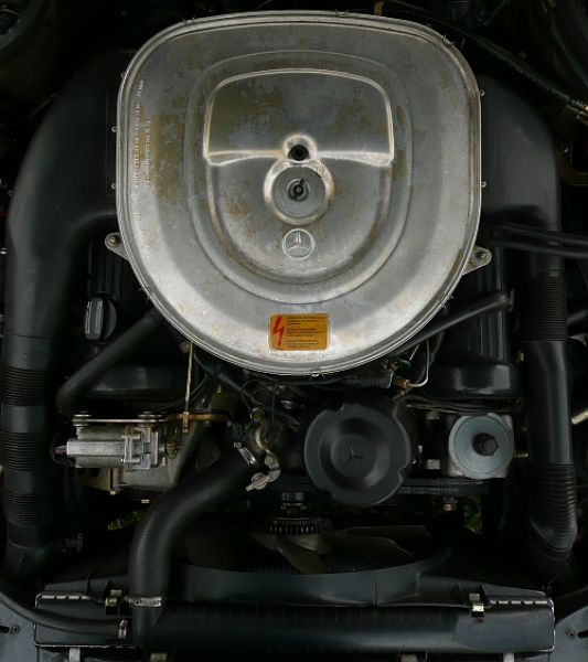

To dolne zdjęcie to oryginał. To u Ciebie to jakaś samoróbka.
Dwa doloty ma 560 i chyba nowsze 500
Skoro masz już dwa wejścia w puszce i przy przednim pasie (oryginalnie powinno być u Ciebie jedno), to dokup w ASO dwie rury doprowadzające powietrze do puchy, bo i tak te silniki głodują jeśli chodzi o powietrze.

A dwa doloty w 560 wyglądają tak:

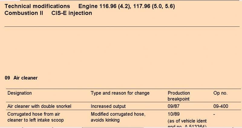

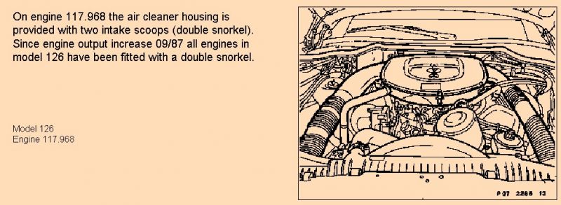

Since engine output increase 09/87 all engines in model 126 have been fitted with a double snorkel.
Jak wszystkie to wszystkie. W M116 też podnieśli kompresję. Wynika zatem, że dwie rurki powinny być.

tak, ale Kolega pisał o M116
Wiem o czym pisał :)
Tam jest napisane że dwie rurki mają M117 a od 1987r również pozostałe(V8 oczywiście)
Tu jest potwierdzenie jakby co
