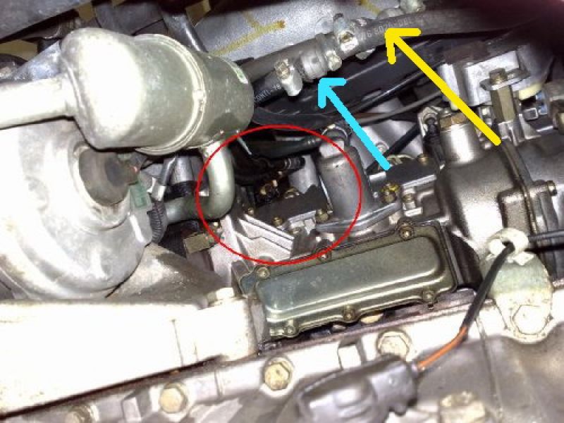

Xytras pisze:
Wiesz co ja olałem temat tego wężyka bo mi ktoś powiedział, że to jest powrót i tam może być powietrze, ale wiadomo skoro jest powietrze to skądś się musi brać.
Trochę słabe są te fotki, ale myślę że powrót masz tam gdzie zaznaczyłem żółtą strzałką. Na tym wężyku masz chyba zawór zwrotny powrotu paliwa (niebieska strzałka). Zawór ten stosuje się zwykle w przypadku zastosowania zaworu (immobilizera) odcinającego paliwo. Nie ma wpływu na zapowietrzanie się pompy.
Pozdrawiam.

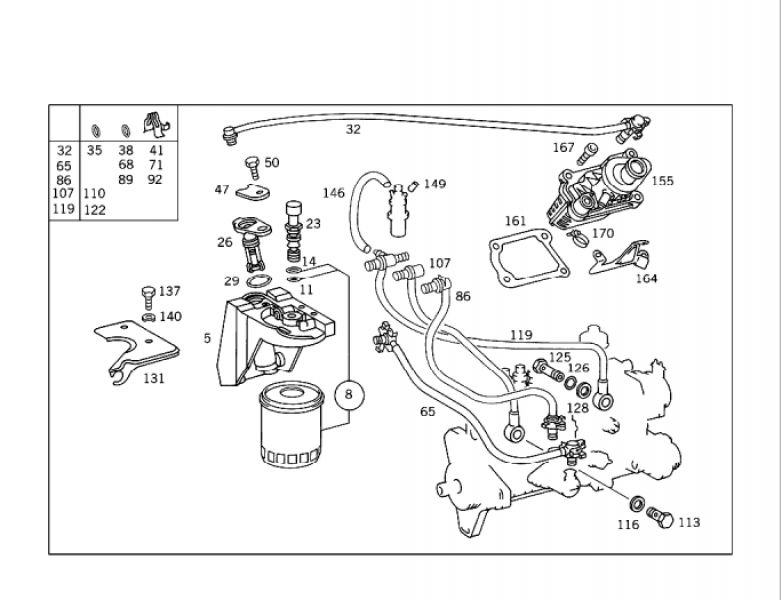

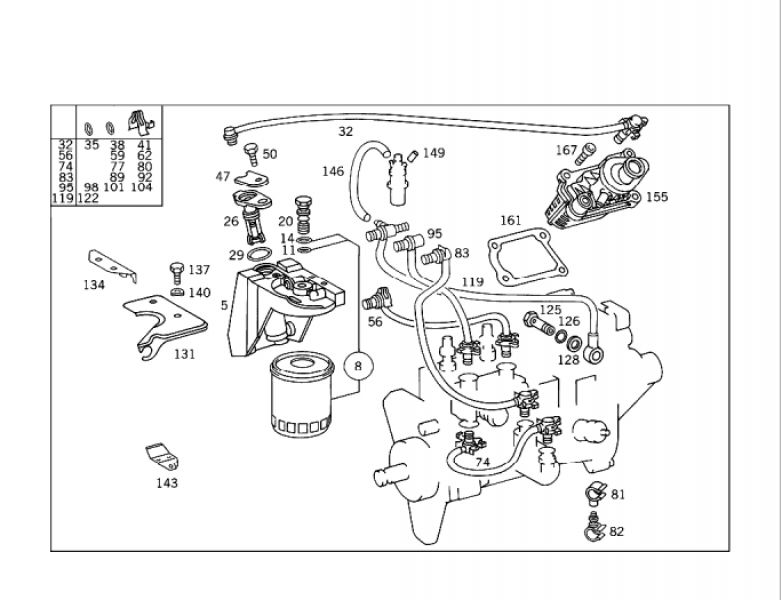

beet pisze:
Tu masz dwa rysunki z EPC, nie wiem tylko, czy masz pompe z zaworem odcinajacym czy bez, sam musisz sprawdzic ;)
Czym właściwie różnią się dwa powyższe układy? Ten na pierwszym rysunku ma zawór na górze filtra, który odcina dopływ paliwa. Czy są to układy zasilania różnych modeli silnika czy innych roczników? Jeśli tak, to który był wcześniej?
Pozdrawiam.

A którą masz wersję układu zasilania wg powyższych rysunków schematycznych?
Pozdrawiam.

Teraz nie jestem pewien, ale chyba pierwszy.
