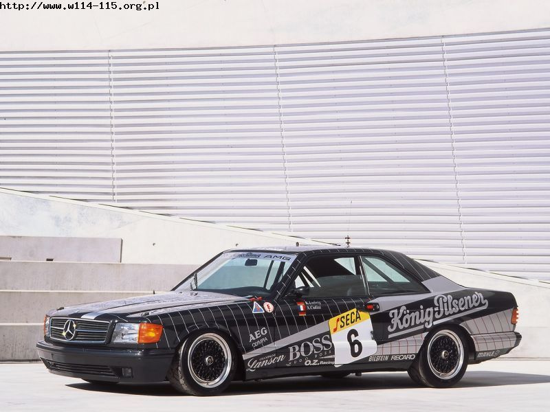

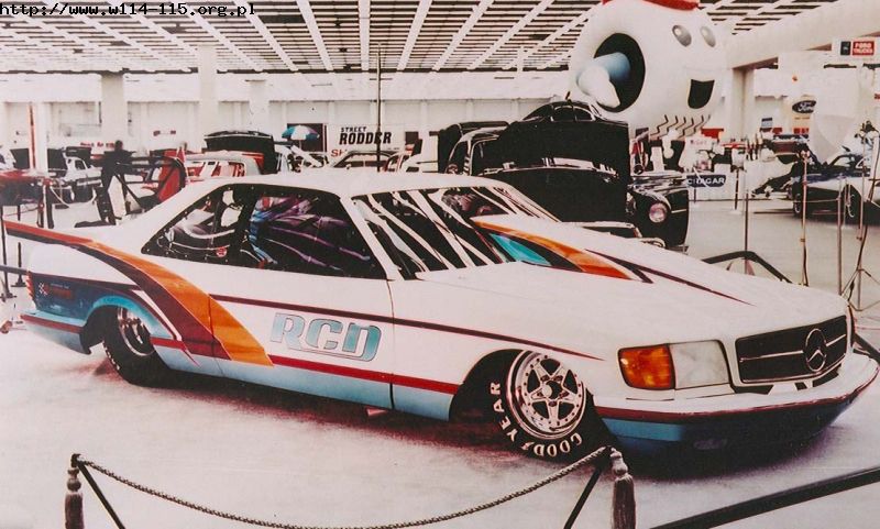

A kto powiedział, że kolega ma na myśli ładny i zadbany egzemplarz? Może warto kupić za mniejsze pieniądze materiał, który nadaje się do roboty, a nie do jeżdżenia, skoro i tak "wszystko" ma być poprawiane lub wymieniane. A jeśli z przeciętnie zadbanego SECa ktoś zrobi fajny driftowóz, to już chyba projekt warty zachodu.
I może małe OT (choć nie do końca). Ostatnio szukałem sobie fotek do wygaszacza ekranu i wpadłem m. in. na cuś takiego:
P.S. Żywię pełną nadzieję, że te wozy istnieją naprawdę i że mają niemieckie serducha [zlosnikz]
