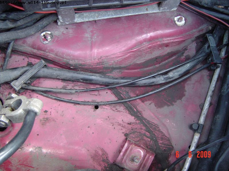

filtr jest obok pompy paliwa, czyli pod plastikową osłoną pod samochodem, przekaźnik od pompy masz za akumulatorem. Wyjmij aku, zdejmij tą osłonę która jest za nim i zobaczysz sterownik oraz przekaźniki, srebrny jest od ochrony przepięciowej a mały zielony od pompy paliwa. Jak pompa zaczęła wyrazieni głośniej pracować to może już się kończyc

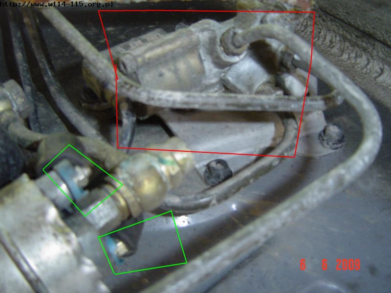

Witam, dzisiaj wziolem się za prace i kilka pytań mam niestety:
1. Czy to co widać zaznaczone na czerwono jest od blokady mostu? jakie jest tego zadanie?

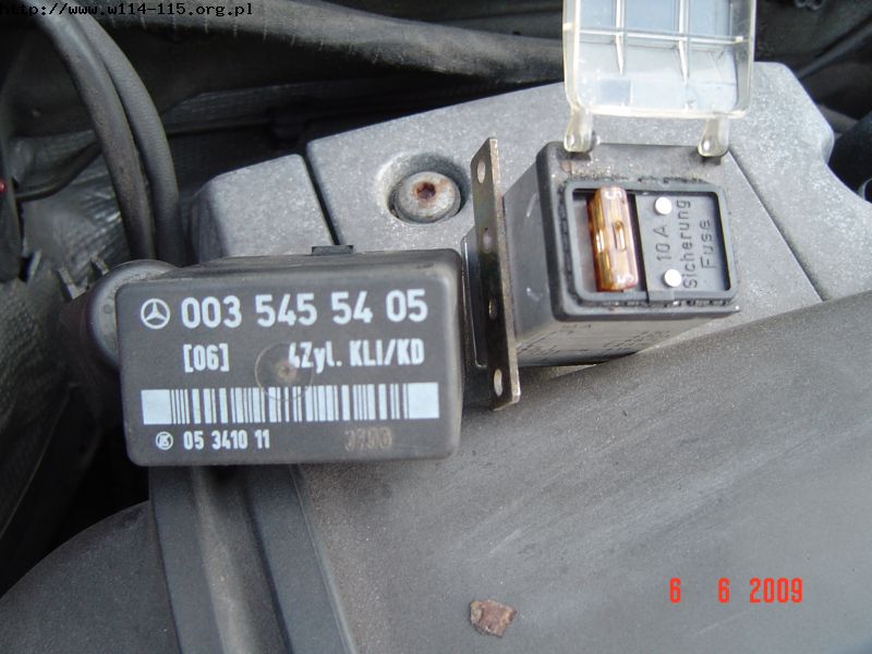

2. czy odsłonięte styki pompy zaznaczone na zielono mogły spowodować spalenie się bezpiecznika w aluminiowym przekaźniku widocznym na drugim zdjęciu?

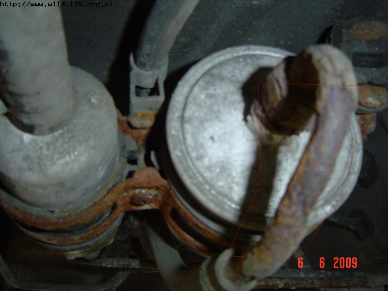

3. Potrzebuje nr części widocznej na 3 zdjęciu, rurka wychodząca z filtra do silnika, chciałem założyć nowy filtr ale niestety rurka jest w takim [beksa2] stanie, że nawet nie ryzykuje odkręcać.
4. Czy do przelutowania ewentualnego jest ten czarny przekaźnik widoczny na zdjęciu nr 2?
a tak przy okazji zdjołem podstawe aku i jestem spokojny purchli brak :skoczek2x: ale liści i syfu było sporo
Złożyłem wszystko do kupy, nowy bezpiecznik, podłączam aku i zonk wszystko sie uruchamia(jakbym przekręcił klucze-kontrolki wszystkie się zapalają), sprawdzam kluczyki stacyjki - pozycja 0, jeszcze raz aku i siadam do środka - wszystkie kontrolki swiecą a kluczyki dalej pozycja 0. Wyjołem bezpiecznik z srebrnego przekaźnika wszystko w normie.

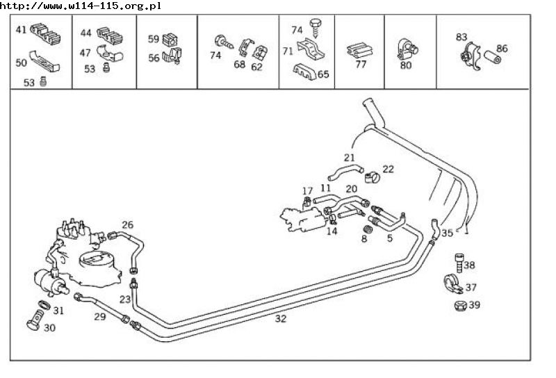

Zobacz na ten rysunek, to nie przewód nr 20 ??
Jeśli to ten to prawdopodobnie ma numer 124 470 80 75, podaj mi vin to się upewnię

rurka nr 20, tak to jest to

znaczy filtr wymieniony, rurka zakupiona, ale cała elastyczna koszt 20 zł.
