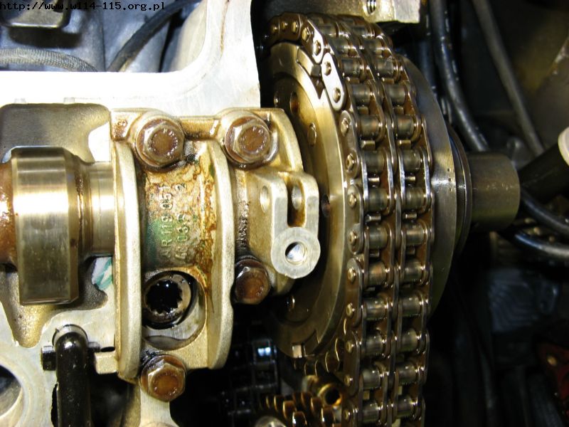

witam ponownie ,dzięki za Wasze rady na forum, dzisiaj dzięki nim złożyłem rozrząd ustawiłeem wał na 45st zablokowałem 4 wałki rozrządu jak na fotce
http://www.w114-115.org.pl/forum/img01/ ... 899_cc.jpg
http://www.w114-115.org.pl/forum/img01/ ... 964_aa.jpg

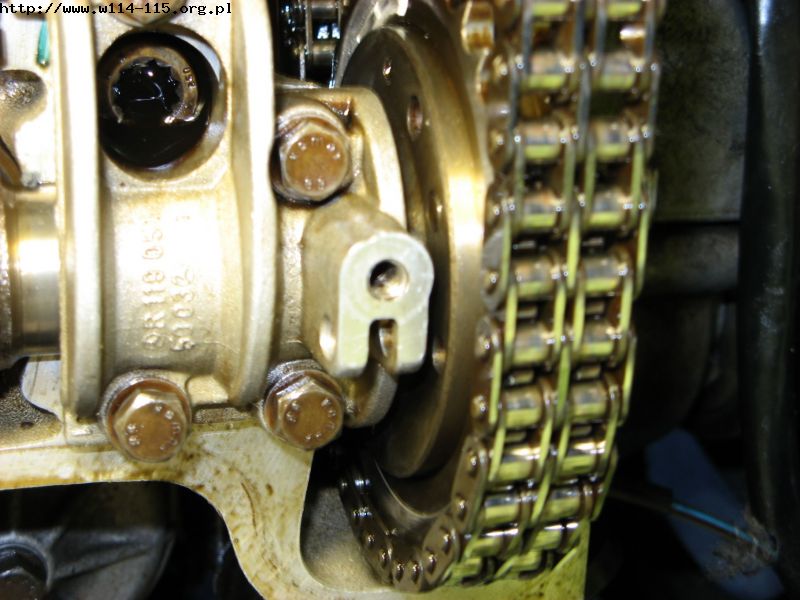

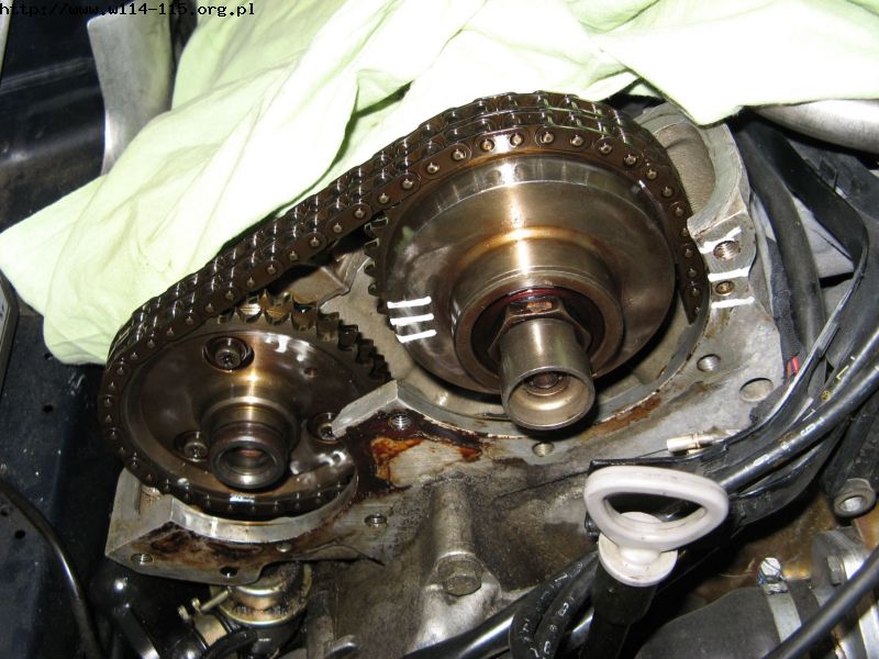

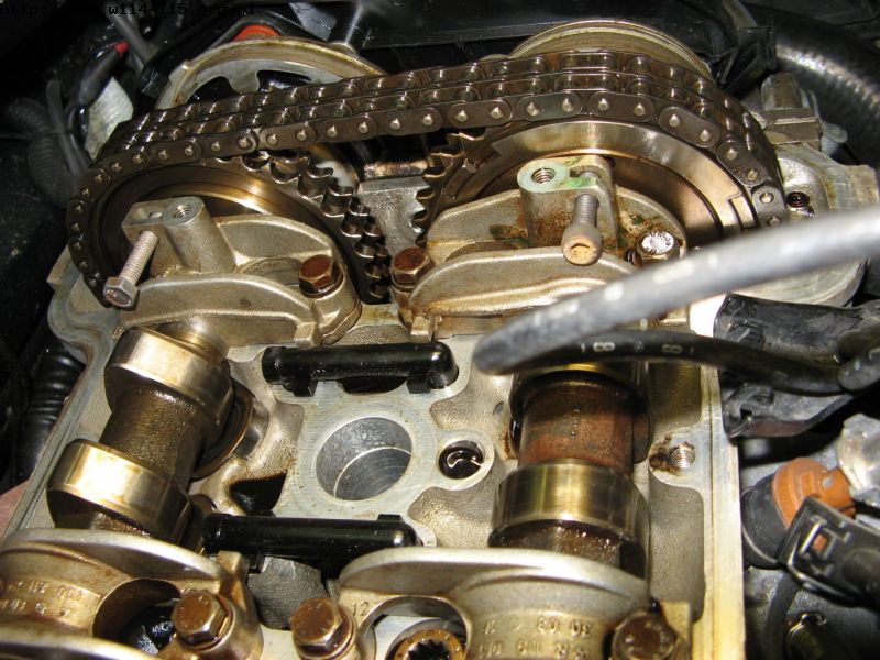

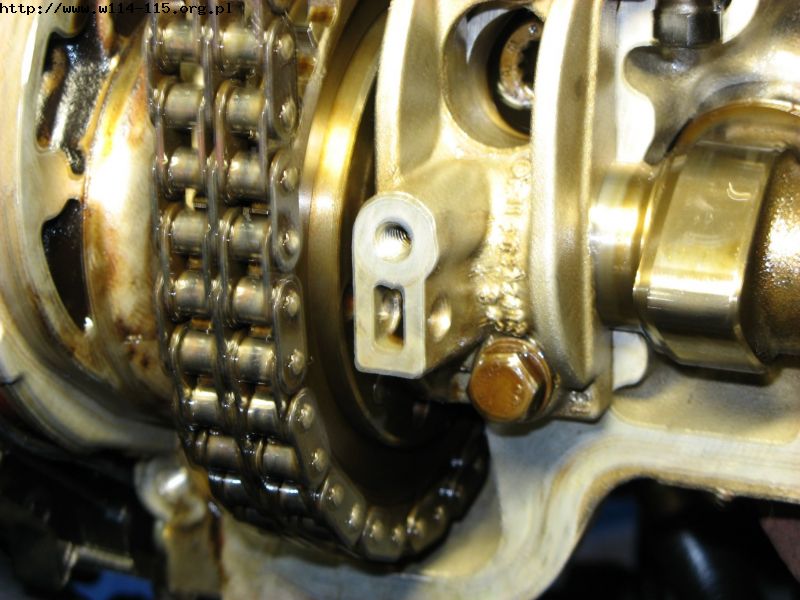

no i moje następne pytanie obróciłem wałem cały obrót zgodnie z ruchem zegara i otwory do blokowania trochę mi się rozjechały
oto fotki
pierwszy wydechowy jest dobrze
http://www.w114-115.org.pl/forum/img01/1243798140_a.jpg
2- ssący juz sie rozjechał http://www.w114-115.org.pl/forum/img01/1243798140_a.jpg
3 -ssący też trochę http://www.w114-115.org.pl/forum/img01/1243798286_c.jpg
4 - wydechowy też trochę http://www.w114-115.org.pl/forum/img01/1243798360_d.jpg
co o tym sądzcie?
może tak być? kolega jeden z forum przez telefon powiedział mi ,ze te wałki ssące sie przestawia na mimożrodach (zmiana fazy rozrządu czy tez zapłonu już zapomniałem jak to nazwał, moze dlatego nie zgrały się poza tym łancuch też ma swoje luzy, tak myslę sobie. pokreciłem wałem 3 obroty i jest tak samo nie zablokował zaden zawór , jak przy trzech obrotach nie zablokował to jest juz dobrze? czy jeszcze jest jakieś niebezpieczenstwo? czekam na Waszą opinię, jeszcze jedno ,

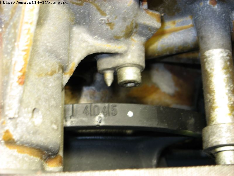

zobaczcie na to http://www.w114-115.org.pl/forum/img01/ ... 758_bb.jpg przed rozkręceniem zrobiłem fotke zaznaczyłem koło na wałku względem obudowy przy 45 st te 3 białe kreski zobaczcie jaka rózznica jest w połozeniu teraz po ustawieniu tego jeszcze raz, to jest mozliwe? ten silnik wczesniej dobrze pracował

2 obroty wału = 1 obrót wałków rozrządu.
Przekręć wałem kolejne 360* stając na 45* i powinny się pokryć Twoje znaki.
To że się rozjeżdzają otwory może oznaczać znaczące wyciągnięcie łańcucha. Ja bym go wymienił od razu, bo robota jest szybka i łatwa, a znam kilka przypadków m119 co przy 200kkm miało spotkanie z tłokami.

Walki po zlozeniu moga byc minimalnie przestawione. Jednak nie moze to byc duze przestawienie. Najlepiej wez klucz, ktorym obracales walki i sprawdz na ile musisz ruszyc walkiem, zeby zablokowac je tymi srubami.
Jesli jest to doslownie minimalny ruch to napinacz zrobi swoje ale jesli bedzie to ruch, po ktorym bedziesz w stanie przelozyc lancuch na nastepny zabek, to zrob to.
To musi zagrac inaczej bedzie kiepawo. Nie jest mozliwe, zeby lancuch sie na tyle wyciagnal...
To, ze twoje znaczki sie nie zgraly, to jeszcze nic nie znaczy. Moze jestes w innym "suwie".
