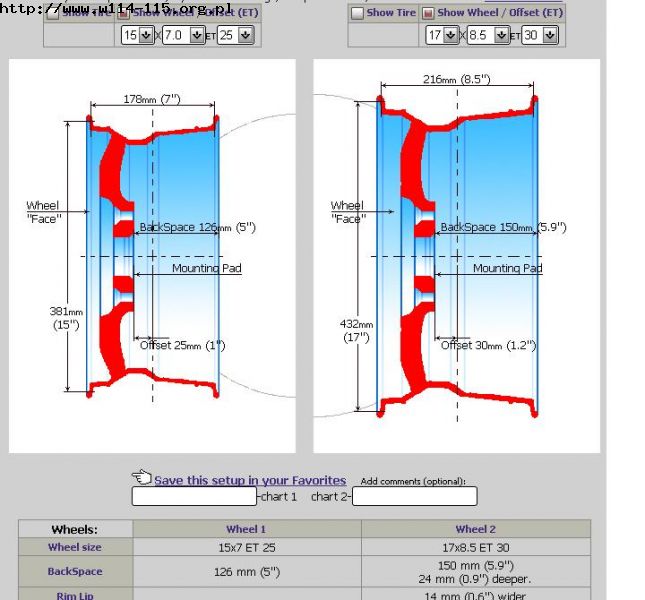

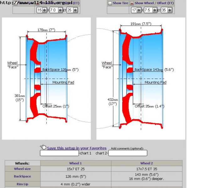

Mam okazje kupic felgi w rozmiarze:
PRZOD: 7,5J ET 35
TYL: 8,5J ET 30
ponizej policzylem na sprytnym kalkulatorze (link znalazlem na forum) roznice w wymiarach do stockowych felg 7J ET 25, wyniki prezentuja sie nastepujaco:
PRZOD
TYL
jesli mozecie podpowiedziec, czy Waszym zdaniem taki zestaw sie zmiesci, czy felgi nie beda osadzone zbyt gleboko, czy nie bedzie obcieralo o elementy zawieszenia, hamulcow?
z gory dziekuje za odpowiedz
