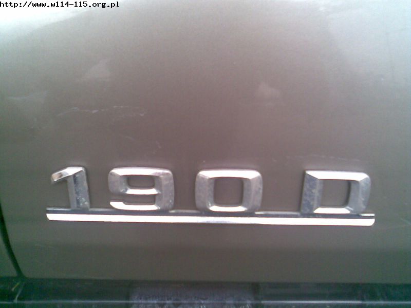

Dziś dopiero (w sobotę) wóz widziałem i nim jeździłem. Oto mój raport:
Blacharka i nadwozie:
Całość wygląda nieźle, progi, podłoga, doły drzwi, błotniki, podwozie (oglądane bez podnośnika) bez rdzy.
W okolicach pasa tylnego spora korozja.

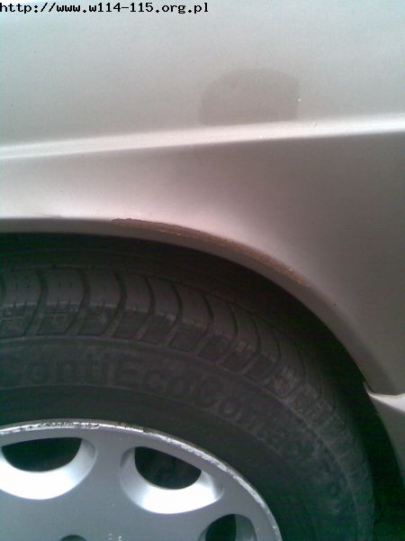

Zarysowany i powierzchniowo skorodowany rant błotnika

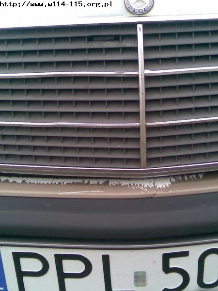

Słabo wyglądają oba zderzaki- odstają, przedni zaś jest porysowany.

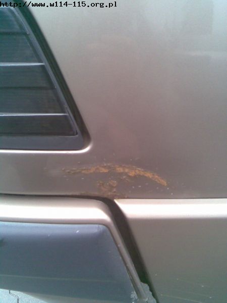

Wokół znaczka na tylnej klapie odchodzi klar.

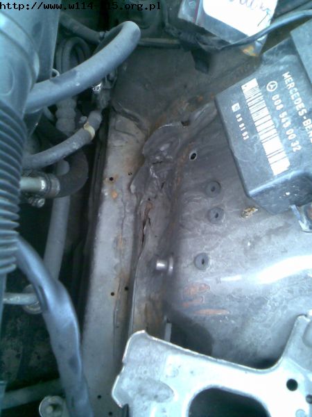

Najgorzej wygląda podstawa lewego kielicha, blacha na łączeniach jest skorodowana i rozwarstwiona.

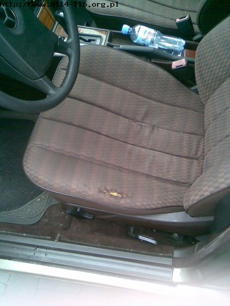

Wnętrze:
Trochę brudne, ale nie brudem do prania i czyszenia pod ciśnieniem, lecz takim, który można odkurzyć i przetrzeć szmatką.

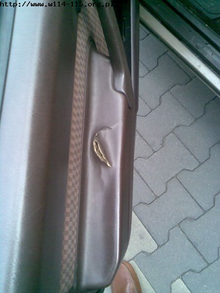

Fotel kierowcy "wypierdziany"- zwiotczała i przetarta tapicerka, jednak nie złamany. Podłokietnik na drzwiach z wielką dziurą.

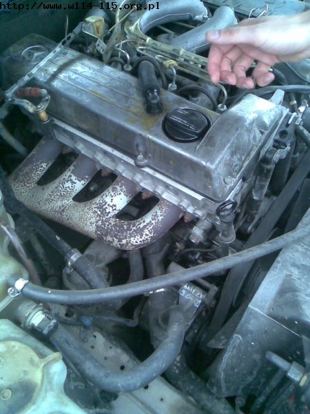

Silnik i skrzynia:
Motor zapala ładnie (przy + 23 stopniach to nie problem [zlosnik]) i nie kopci. Nieźle się zbiera- nawet wyprzediliśmy jednego rowerzystę. Trochę poci się w okolicach kół paspwych i alternatora.
Skrzynia szarpie tylko przy ostrym ruszaniu z 1. biegu. Przy normalnej jeździe przełącza bez problemu. Przy włączaniu wstecznego nieco wozem szrpie. Knick- down działa.

Dla mnie to nadkole wyglada tragicznie, auto musiał dostac niezłego strzała, normalnie to w tym miejscu nie gnije. Po takim czymś nie zdecydowałbym sie na zakup.

Według mnie jest to auto powypadkowe: nawet na zdjęciach z alledrogo widac ,że lakier lewego przedniego błotnika i drzwi różni się od reszty,schodzący lakier z klapy, no i to nadkole ....
Wiem, że nie można oczekiwać cudów z tego rocznika, ale po opinii kolegi, który dokonał oględzin dałbym sobie spokój. Tapicerka -jak na 201- sfatygowana i nie wygląda na 251 tys.km, chyba,że kierowca ma powaaażne problemy z nadwagą. [zlosnik] <br>Dodano po 9 minutach.:<br> Ja bym wolał coś takiego http://moto.allegro.pl/item738350417_me ... teraz.html
