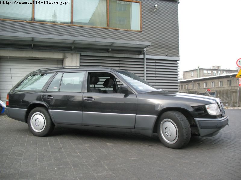

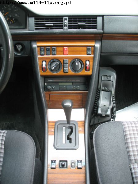

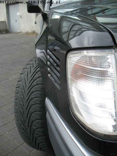

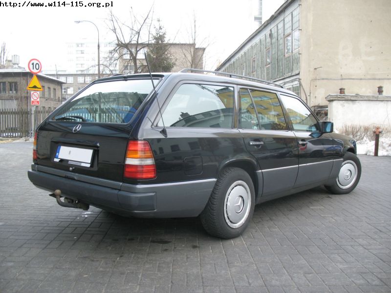

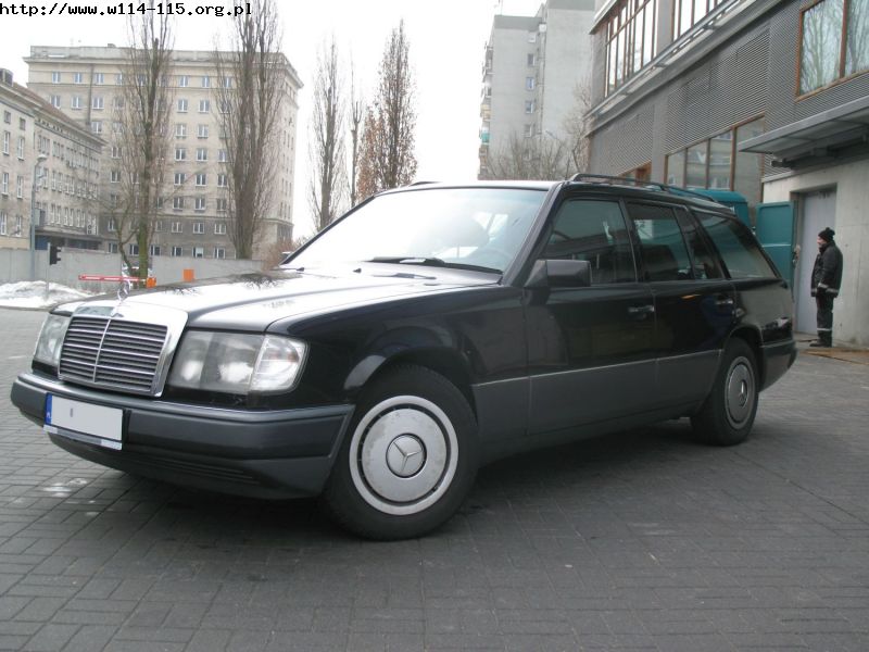

Przez zupełny przypadek (oczywiście) mam nawet foty tego auta.
Z tego co wiem radio już nieaktualne.
Temat z wycieraczką już tu był: LINK - Czyli to, co Ci proponowałem.
