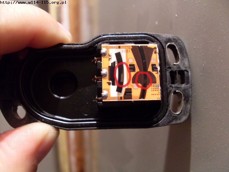

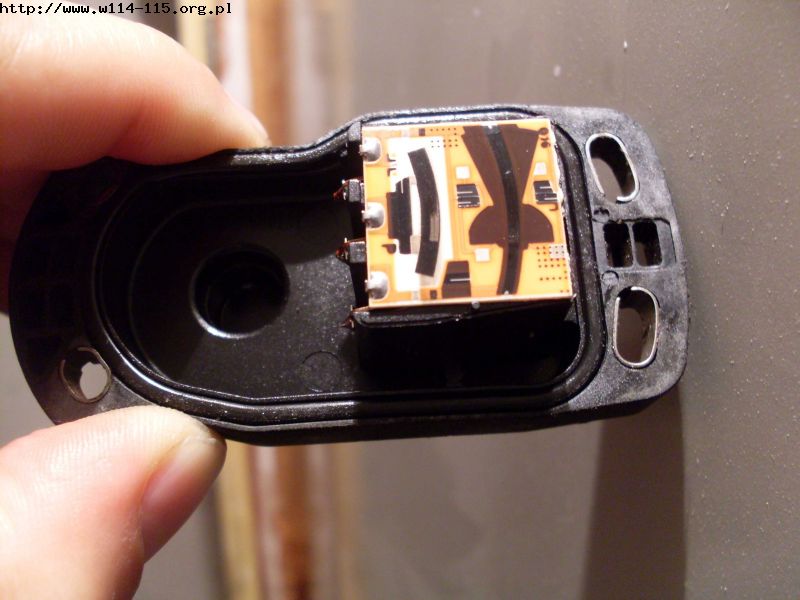

jak w temacie, wpadł mi w łapki taki potencjometr, ale jest wytarty, da się to jakoś naprawić, czy jest do wyrzucenia?

Trzeba by zblizenie na sciezke zrobic bo niewiele widac... ale pewnie i tak juz dlugo nie pozyje po przesunieciu slizgacza - ja bym sie rozgladnal za nowym.

Przerabialem podobny problem z przeplywka w Audi 80B4 mojej zony. Tam jest przeplywomierz klapowy z taka sama sciezka potencjometryczna. Jak sciezka jest uwalona to uwierz mi, czlowiek moze wiele naprawic ale tego nie [szalone]
Ile kosztuje uzywka??? ja naprawde dlugo z tym kombinowalem bo uzywka kosztuje 300zl a nowy 1000zl :evil: ale jak mawiali rosyjcy uczeni: ch.jem morja nie zabałtajesz [zlosnik]
Wniosek - szukaj uzywki ale z gwarancja rozruchowa.
Moze do kupienia jest sama plytka. W przeplywce od Audi tez podobno mozna kupic sama plytke ale nie slyszalem, zeby ktokolwiek ja kupil [zlosnik]

Przerabialem rozpilowywanie otworow mocujacych plytke i przesuwanie jej calej o 1-2mm w gore lun w dol aby slizgacz jezdzil po niewyjechanej czesci sciezki, psikanie contact-spreyem i inne cudowne czynnosci renimacyjne ale uwierz mi - nie bangla :cry:

Mialem podobny problem w coupe. Szukałem sposobow regeneracji, ale nic madrego nie znalazlem.
Kupilem uzywke na allegro. Po zamontowaniu jedna przypadlosc ustapila pojawila sie inna.
W koncu pojechalem do warsztatu mercedesa, gdzie dobrano mi (z jakis warsztatowych zapasów) uzywany ale poprawnie dzialajacy potencjometr.

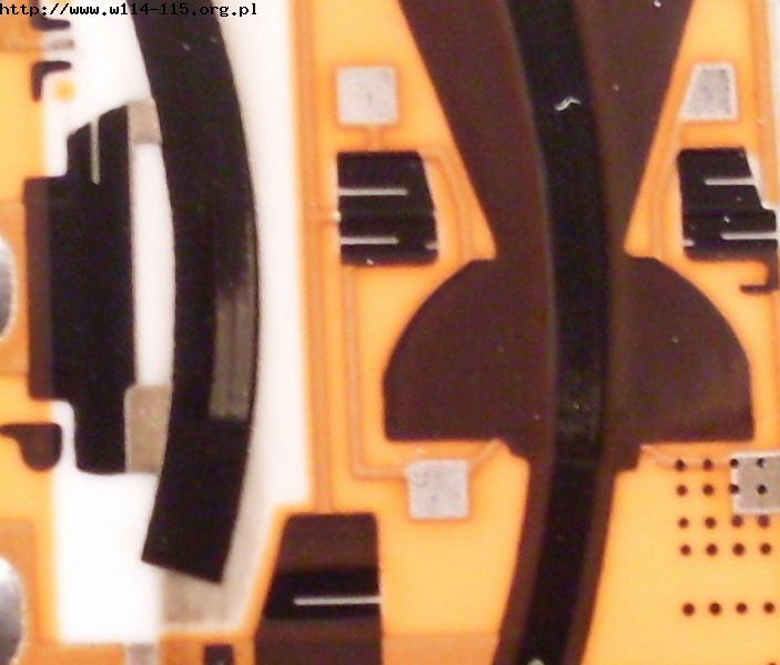

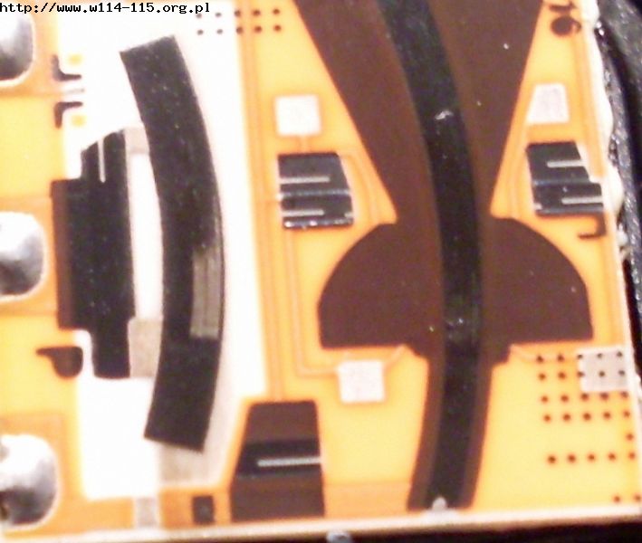

Zerknij tutaj:
http://www.w114-115.org.pl/forum/viewtopic.php?t=43763
Problem ten sam, u Ciebie tylko zdjęcie w lepszej jakości. Obecnie molestujemy BOSCHA o odpowiedź na pytanie w temacie dostępności nowego potencjometru, ten z ich katalogu różni się jedną cyfrą od naszego z 420SEC. Koszt ok 500 zł.

Co do potencjometru ,to ja też miałem w podobnym stanie jak na Waszych zdjęciach i niestety musiałem wymienić(W126 2,6 ). Pasuje do KE-Jet'a na pewno potencjometr o numerze F 026 T03 021 (bosch) Kupiłem za około 540 zł z przesyłką w firmie LEJA. Z tego co wiem, ten sam potencjometr jest używany również w niektórych audi VW... Może poszukać na jakimś złomie ?
