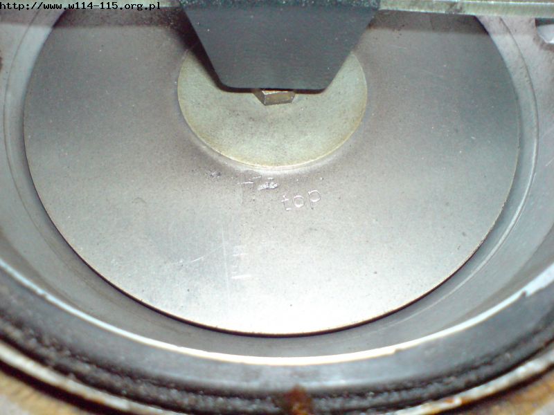

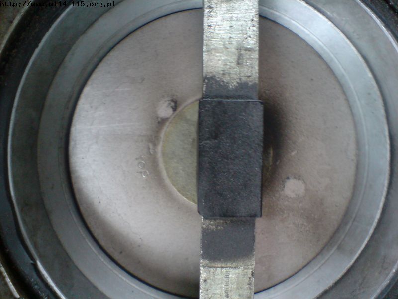

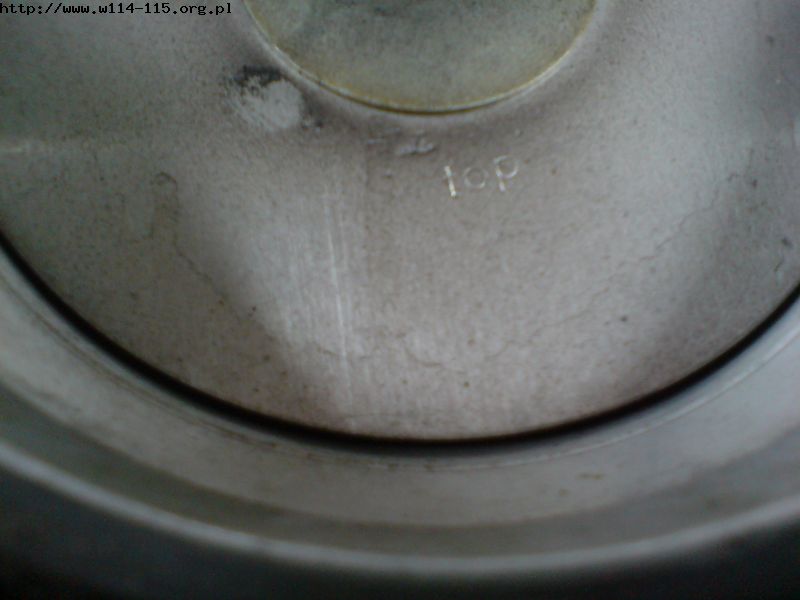

Wklejam zdjęcia klapy. Klapa chodzi bez zacięć i przy wyłączonym silniku, przy wciskaniu stawia wyczuwalny opór.

Ze zdjec wynika ze tarcza jest krzywa (z jakiegos strzału itd)
ja proponuje najpierw znalesc przyczyne a potem wymienic tarcze na nową, jest jeszcze sposób zeby ja wyprostowac (przez podgrzanie) ale to jest na krótką mete.

Zdjęć jak do ślubu ale nie to co prosiłem ;-)
Naciśnij ją palcem, tak jak pisałem interesuje nasz szczelina pomiędzy klapą a dolnym rantem zwężki a nie górnym.
Klapa wydaje się mieć położenie spoczynkowe za wysokie.
