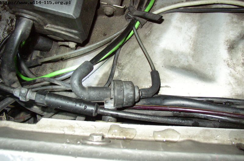

Rozumiem że element nr 53 to jest to
Bo właśnie szukając ostatnio nieszczelności stwierdziłem że to połączenie (wchodzące w błotnik) jest bardzo luźne i wymaga wymiany.
Mam nadzieję że to właśnie jest przyczyną problemów z podciśnieniami (opadanie reflektorów których system podciśnień jest na 100% sprawny).
Czeka mnie także podobna rozprawa z podciśnieniami w aucie żony bo tam reflektory kompletnie leżą w dolnym położeniu a jak poruszyłem wszelkimi złączami podciśnień to na jakiś czas przestało działać gaszenie silnika. No i oczywiście nawaliło teraz kiedy pada śnieg z deszczem i jest zimno a ja do dyspozycji mam tylko podwórko (wiem - i tak chociaż coś). Jakby nie mogło się zepsuć w środku lata.... [zlosnik]
A tak z ciekawości - ma ktoś fotkę jak wyglądają te "ustrojstwa" pod błotnikiem?

Pod błotnikiem jest filtr oparów ktory wygląda tak jak na aukcjach na poniższym linku
jak zdjąłem u siebie błotnik to tam właśnie na tym filtrze była pęknięta gumka łączaca wężyk. a jeśli chodzi o opadanie świateł to warto przyjrzeć się temu pokrętłowi do ustawiania wysokości świateł, tam jest taka błona gumowa która po tylu latach jest dawno pęknieta

Cały układ świateł jest sprawny. Gumka cała (podmieniałem regulator) i światła doskonale (jak pisałem) dają się regulować do momentu aż na dłużej wcisnę pedał gazu. Dzieje się tak tylko pod obciążeniem czyli dłuższa jazda pod górkę itp. Po prostu wskazówka ekonomizera musi opierać się na max czerwonego pola. Popuszczam pedał gazu i światła idą do góry. Na wolnych obrotach, przy dodawaniu gazu na postoju i przy normalnej jeździe wszystko jest OK. Dlatego trudno jest mi znaleźć tą niesprawność.

Ale opisy na akcjach są wspaniałe - "caluteńki" [zlosnik] To, że się obudowa jeszcze nie rozpadła ze starości nie znaczy, że filtr jest sprawny. Ponadto obecnie zmienili jego konstrukcję i obudowa jest z tworzywa sztucznego - nie rdzewieje. Nadal jednak "środek" w pewnym momencie odmawia posłuszeństwa.

Ponieważ regulacja odbywa się na zasadzie podciśnień z układu dolotowego (kolektora ssącego) to wg mnie gdy dajesz w pedał gazu, podciśnienie się zmniejsza i dlatego w przewodzie zasilający regulację świateł zmniejsza sie podciśnienie i światła opadają.Jeżeli gumowe połączenia przewodów są szczelne to musi nie trzymać zawór zwrotny (jest ich ze dwa obok serwa)
