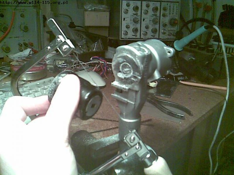

Dziś jak Arsen Lupin czy conajmniej jakiś brat Dalton włosową piłką ciąłem obudowę. Wbrew pozorom delikatna piłka włosowa szybciej i lepiej tnie niż nawet najlepsze brzeszczoty HSS - do tego można wybrać z całej gamy typów - czy tniemy stal miękką, twardą, czy syntetyczne tworzywo. Byle była dobrej jubilerskiej jakości Vallorbe, Antilope itd.
tutaj widać efekty może 15min pracy.
Po rozbebeszeniu stacyjki okazało się, że uszkodznenie spowodowane było zużyciem zapadek. Miejsca unoszące zapadki na kluczu - krańcowo były zeszlifowane nawet o 0.5 mm
Można by więc przy próbie ratowania się przed cięciem - dorobić klucz wyższy - ktoś o podobnej metodzie już pisał. Jednak nie wiadomo o ile - znaczy dobry fachowiec wiedzieć powinien.
