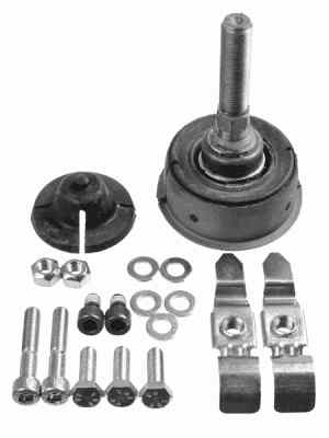

a tak w realu to wygląda:
1263301135
ShowPhoto.aspx.jpg [ 8.94 KiB | Przejrzano 1866 razy ]
1263301335
ShowPhoto.aspx (2).jpg [ 9.88 KiB | Przejrzano 1866 razy ]
jeden zestaw od drugiego różni sie dodatkowo jeszcze tymi blaszkami do przykręcenia całego wspornika, jak będą zardzewiałe to będzie mały problem to odkręcić [szalone]
