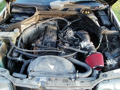

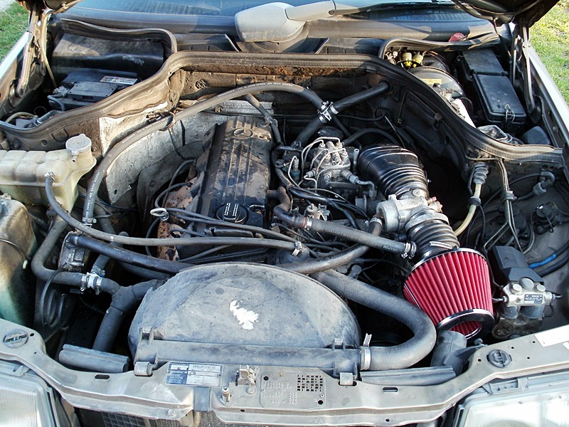

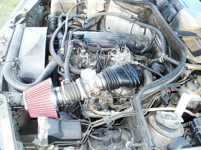

co z tym silniczkiem krokowym???/ jedni pisza ze zostawic drudzy ze wywalic????
poszperalem troche i znalazlem nawet fotki
blos1.jpg [ 204.49 KiB | Przejrzano 1080 razy ]
blos2.jpg [ 210.56 KiB | Przejrzano 1080 razy ]
blos nie powinien byc pionowo??? pisza ze maksymalny odchyl to 45stopni a tu lezy poziomo
wyczytalem ze ta guma to golf II 1.8 oraz passat b3 1.8 toledo 1.8 oraz jakis escort. ciekawe jaki koszt nowej w aso VW

W tym silniku nie ma silnika krokowego.
Jest nastawnik wolnych obrotów , który ma byc podłączony i koniec.
W 102 znajduję się między dolotem do 3 i 4 cylindra na kolektorze.
Na tych fotkach blos jest żle zamontowany.
Ma być pionowo .
Smarowanie rozdzielacza zrealizujesz za pomocą PD45 , google.
Żadna elektronika nie jest potrzebna .Poza tym bez benzyny nie ma jałowych bo klapa lata bez oporu i burzy cały system.
Benzyna w rozdzielaczu tłumi ruchy klapy i na lpg pracuje ładnie.
Bez PD45 w trasie paliwo z rozdzielacza się cofa i gaśnie na lpg , bo znów klapa lata po całej ścieżce potencjometru.
