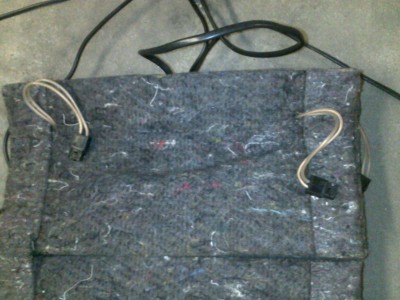

Powoli przymierzam sie do montażu mat grzewczych. Kupione maty (4 sztuki) do Sportline mają jakieś dodatkowe wtyczki poza standardowym, jak mniemak kablem zasilającym. W sumie każda z mat ma po 2 kostki do podłączenia czegoś (no właśnie - czego?) - w sumie jest ich 8.
Kto wie co tam mam podpiąć?

Miałem ten sam problem u siebie przy montażu mat grzejnych .U mnie była dodatkowa 1 wtyczka na 1 matę ,bo mam tapicerkę szmacianą z 4 garbami .Wtyczki te są połączone w szereg z matą i żeby mata grzała muszą być zwarte .Tak też u siebie zrobiłem ,zwarłem kable to tych wtyczek i założyłem koszulki termokurczliwe.
Dopiero później dowiedziałem się od kolegi ,który rozbierał oryginalny fotel z matami ,że ta wtyczka służy do podłączenia maty grzewczej która jest zaszyta w przedniej części fotela (okolice kolan) i nie występuje jako część zamienna (zaszyta fabrycznie w tapicerce ).
Ty masz inny wzór tapicerki ,i dlatego masz aż 2 dodatkowe wtyczki na 1 matę.Prawdopodobnie służą do podłączenia 2 mat ,które powinny znajdować się w tapicerce ,ale się nie znajdują bo twoja tapicerka nie wyszła z fabryki z przeznaczeniem do opcji grzania tyłka.
Takie są moje spekulacje na ten temat .

Wszystkie wtyczki są identyczne i nie da się ich ze sobą spiąć, tak, jakby czegoś do nich brakowało. Czy może tam podpina się jakiegoś rodzaju termostat, który rozłącza grzanie po osiągnięciu danej temperatury?
Dołączam fotkę tej kostki. Robiona w garażu telefonem, więc nie za tęga.

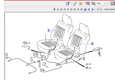

Podbijam pytanie. Może ma ktoś dostęp do EPC?
Wołga Gaz 2410 '88
W211 320CDI 4Matic
W124 280TE '92 - Oliwka - ex
Post: wt lis 06, 2012 2:35 pm
Posty: 852
Czyli chcesz sprawdzić czy coś jeszcze się podpina pod maty które są od Sportline ? Zasadniczo w EPC nie widać różnicy w podłączeniu, są tylko inne numery dla maty od Sportline'a.

Post: wt lis 06, 2012 3:41 pm
Posty: 1034
Lokalizacja: Warszawa-Suwałki
Za dużo kabli przy tych moich matach sportline.
Jak w EPC nic nie ma, to już sam nie wiem, gdzie to sprawdzać...
Dzięki za schemat.

Post: czw lis 08, 2012 2:28 pm
Posty: 4306
Lokalizacja: Zurich, Debica
Miernik w rękę i pomierz oporność. Jeżeli wyjdzie kilka Ohm na obu wtyczkach, to porostu są podwójne grzałki i można regulować moc przez przepinanie szereg/równolegle. Jeżeli na jednej jest dużo większa oporność ~kilkaset Ohm do kilku kOhm to jest to termistor do regulatora temperatury (zostaw niepodłączona).
