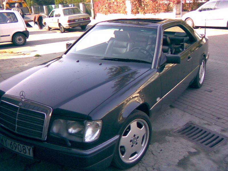

wspomóżcie moją ślicznotke, która tak ładnie sie do was uśmiecha ;)
Obrazek <br>Dodano po 1 minutach.:<br>

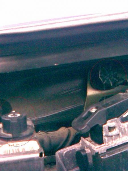

Tutaj te dwa pokrętełka w czerwonych kółeczkach :P :
dodam ze znajduja sie za aku :P

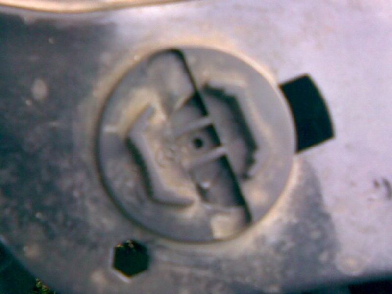

oraz to nad reflektorami:

A co do moich powyższych fotek to z lewej to od ABSu? a to na ostatniej fotce to od regulacji reflektora to juz wiem ...

pozdrawiam <br>Dodano po 3 minutach.:<br> a to po prawej na pierwszej fotce to od składu mieszanki ustawione na 1 i nie kręcić!!!!!!!

tadelo pisze:
hmm?? to po co to pokrętło :D?? hehe ok dzieki
