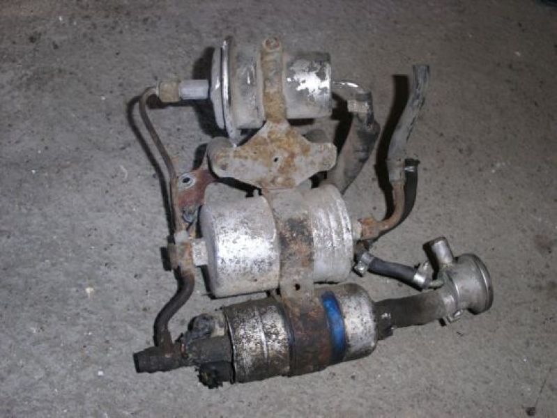

Czy mógłbyś wskazac która to częśc? http://www.w114-115.org.pl/forum/img01/ ... 714045.jpg

Zawor to nr 8 na rysunku;
Na wyjsciu z drugiej pompy (to zdjecie to chyba nie od 500, bo ma tylko jedna pompe?)

Dzięki za informacje, u mnie w 500 jest jedna pompa(mam pierwszą serię). a może wiesz który to jest ten akumulator paliwa(też o tym słyszałem) i ewentualnie ile kosztuje

akumulator to ten nad filtrem paliwa, o ile pamietam to koszt w aso ponad 500zl napewno <br>Dodano po 9 minutach.:<br> tak z ciekawosci sprawdzilem w stanach mozna dostac za ok 100$

26 na rysunku (mniejszy od filtra). Na Twoim zdjeciu od dolu; pompa, filtr, akumulator.
