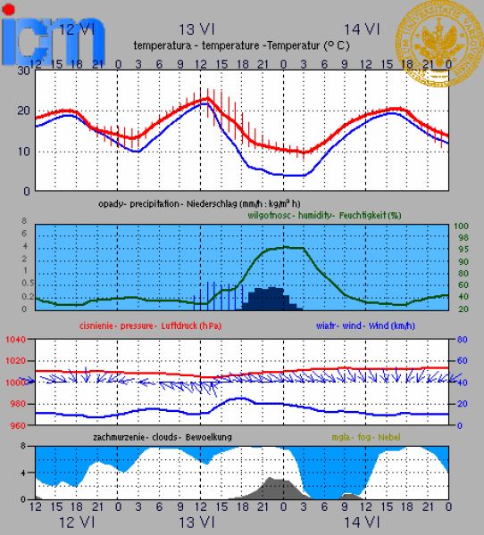

A ja na to, że temperatura wczoraj w Radomsku nie przekraczała 20 stopni :-)
http://www.w114-115.org.pl/forum/img01/1213340496_mgram1711_16412.jpg
Dane na dzień 12 są danymi obserwowanymi.

ukaniu pisze:
To ciekawe ze prognozy na ICM-ie ostatnio przestaly miec cokolwiek wspolnego z rzeczywistoscia a ten screen tylko to potwierdza.

Cremek pisze:
To na screenie, to nie prognoza, tylko dane obserwowane, tak jak napisał ukaniu.
Więc dobrze, że się zgadzasz, że subiektywne odczucia nie mają wiele wspólnego z rzeczywistością. I to myślę, że powinno zakończyć temat.
