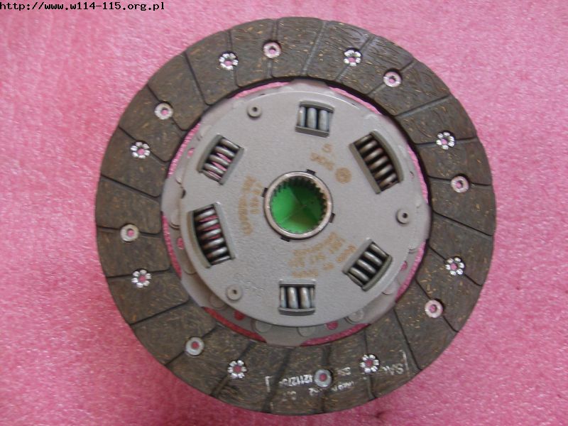

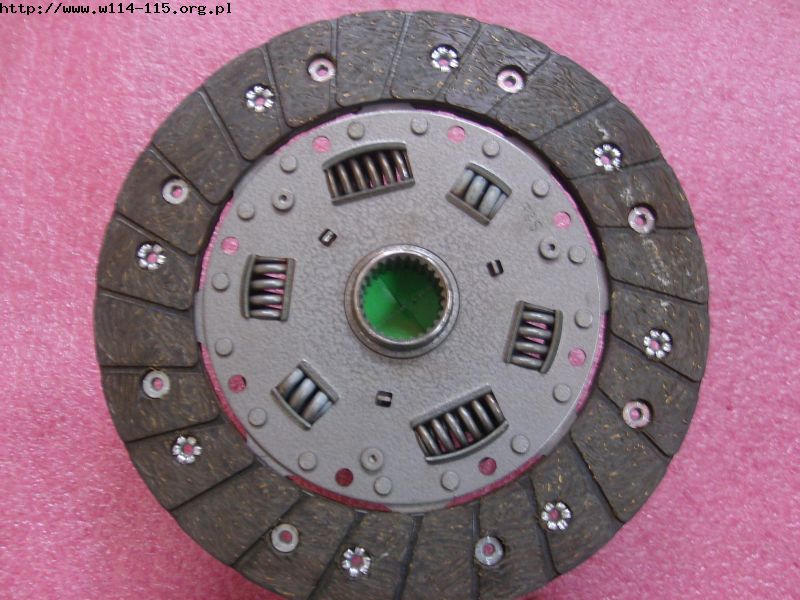

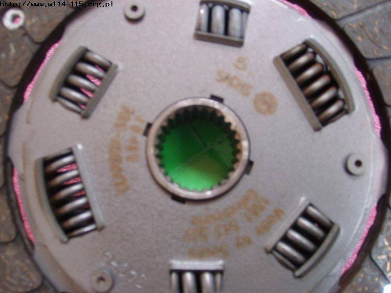

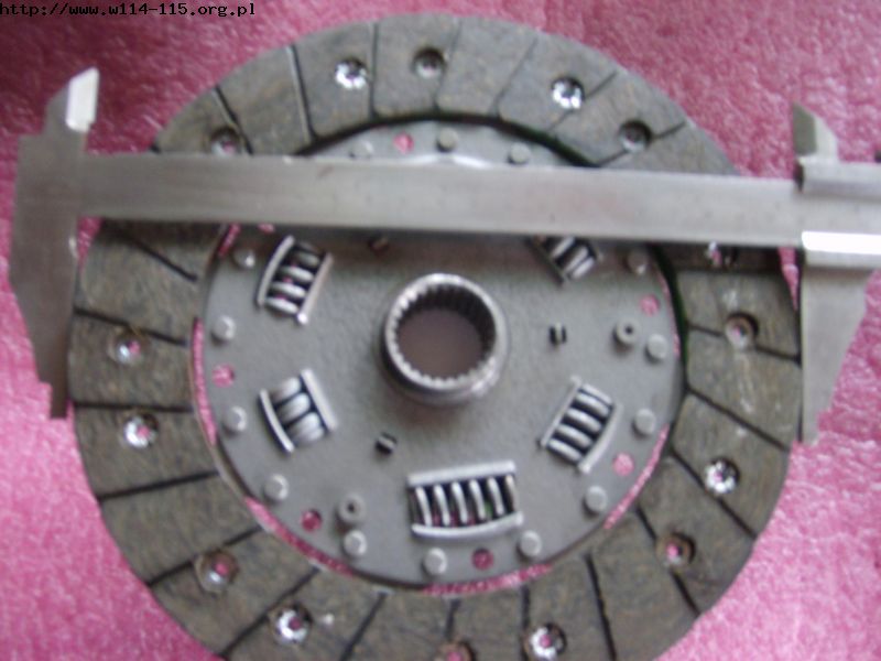

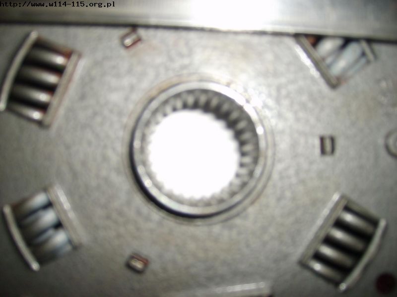

Zdjęcia tarczy sprzęgłowej Sash do 2,5D, drobny wieloklin. Gruby wieloklin jest do benzynowców. Średnica tarczy 216mm, ilość zębów na frezie 26.
