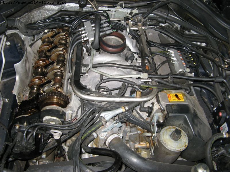

oto fotka mojego serduszka w całej okazałości:)
tak założyłem gaz, jestem z niego bardzo zadowolony, robie dziennie około 100km , pali mi srednio 16l, gdybym nie miał gazu trudno byłoby mi się cieszyć jazdą takim autkiemhttp://www.w114-115.org.pl/forum ... 3409_2.jpg

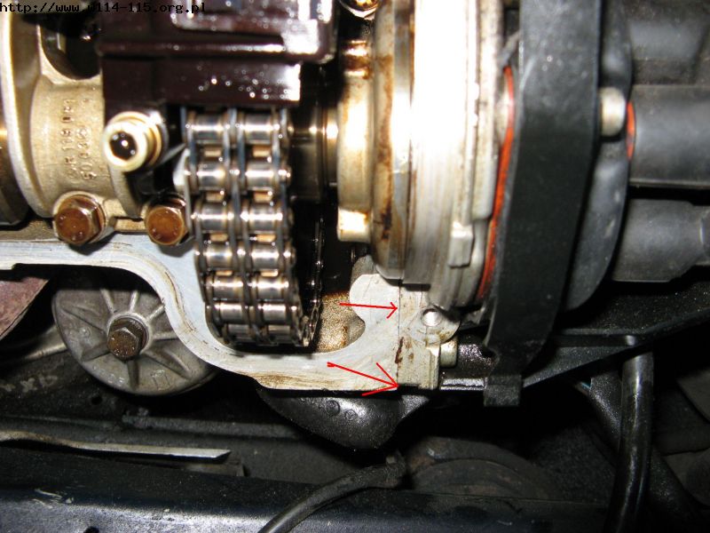

oto pierwsza fotka http://www.w114-115.org.pl/forum/img01/1243283886_2.jpg <br>Dodano po 7 minutach.:<br> po dokładnym obejzeniu silnika zauwazyłem, iż olej cieknie mi na alternator prawopodobnie z miejsca tak jak zaznaczyłem na fotce http://www.w114-115.org.pl/forum/img01/1243284281_5.jpg

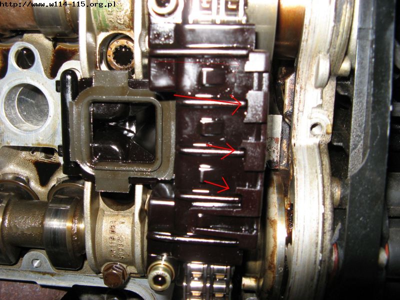

teraz moje pytanie czy musze zdjąć łancuch by ta obudowe zdemontować? <br>Dodano po 4 minutach.:<br> jeszcze jedno pytanie, ten plastykowy slizg ma wyłamane zapadki( trzyma się tylko na jednej z czterech) tak moze byc? do czego ten slizg? mam kupic nowy? mozna to wogóle kupic?
http://www.w114-115.org.pl/forum/img01/1243284637_3.jpg <br>Dodano po 3 minutach.:<br> na dzisiaj to tyle, jutro sprobuje odkręcic ta obudowe za aparatem zapłonowym jak juz mowiłem chyba gdzies z niej leci, licze na Waszą podpowiedz czy muszę brać się za łancuch by ta obudowe odkręcić

prawdopodobnie nie bede musiał wymieniać uszczelki pod głowicą wyciek jest na pokrywie oddielającej wałki rozrzadu z aparatem zapłonowym,
