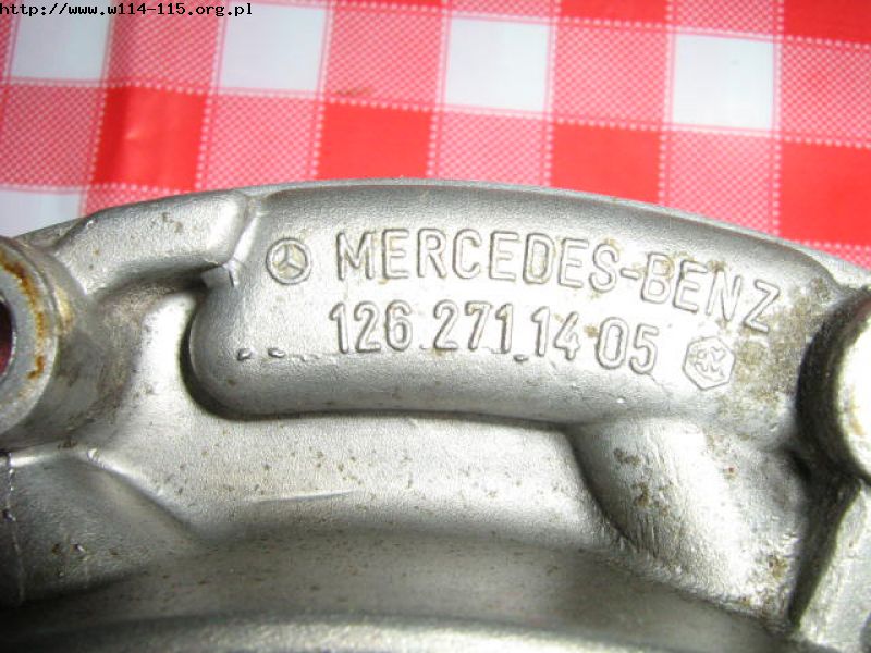

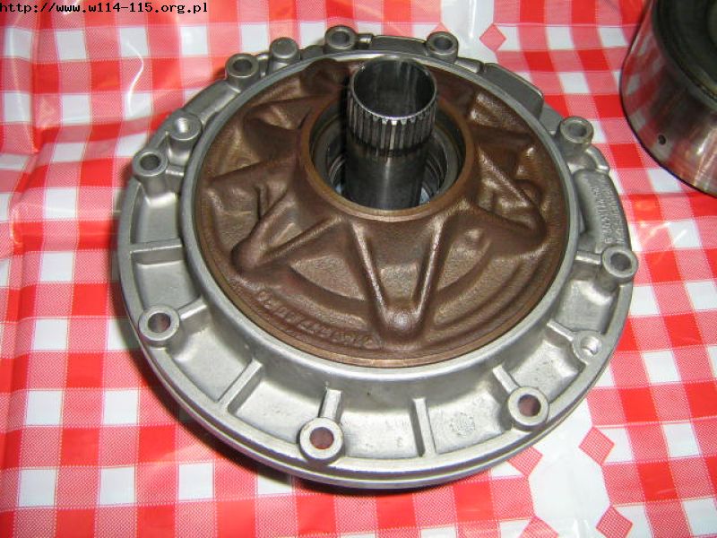

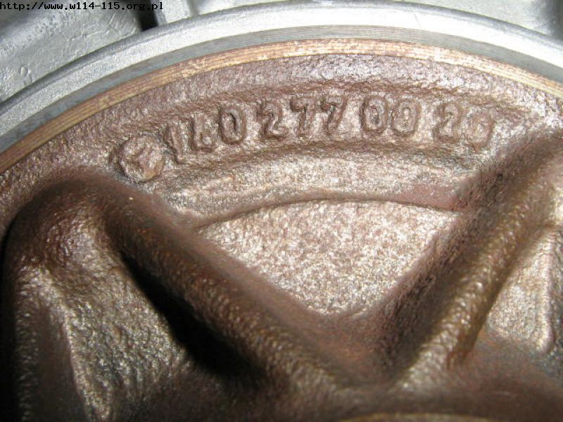

Post: ndz sie 09, 2009 8:50 pm
Rejestracja: ndz sie 02, 2009 9:03 pm
Posty: 151
ma ktoś z forumowiczów taką część ??
niestety wymiana panewki nie wystarczy , panewka mocno porysowała korpus :cry:
