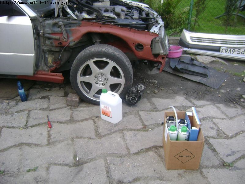

Blacharz sam pomalował minia i teraz nie jestem pewnie co z tym robić czy ja zmywać czy na to kłaść konserwacje

Ja bym zmył i położył dobry grunt, np, wurtha. Jak na to położysz konserwacje to o kant dupy rozbić dobrą robote blacharza.

A czy ja wiem, minia to wcale nie jest taki zły środek, tylko nie może zostać sama, wypadałoby ją jeszcze czymś pomalować i zakonserwować.

Wczoraj odebrałem auto od blacharza, stwierdził podobnie jak kolega Xytras, że najlepszym środkiem jest minia, oczywiście na minie konserwacja. Kiedys robił test na kawałku blachy i mówił, że minia to najtańszy i niezawodny środek, a wszystkie te grunty sa troche przereklamowane. Z kolei widząc poczynania niektórych z forum, stosuja przy remontach dobre grunty, jakieś farby z cynkiem, epoxy, więc się zastanawiam co jest najlepsze, bo zgłupiałem.

No podstawą jest przygotować odpowiednio podłoże, bo jak co niektórzy kładą na rdzę to potem nie ma siły, zgnić musi [cool]

Też mi się wydaje że minia nie jest taka zła, widziałem wiele aut wyczyszczonych i tylko zaminiowanych, które stały dłuugo pod chmurką i nic nie wylazło.
A z trochę innej beczki, ale pokrewnej: wiadomo że w autach leciwych mimo że na wierzchu nie zawsze widać, to w profilach rudy lubi sobie hulać - przynajmniej powierzchniowy - co polecacie na to: zwykły wosk do profili może być czy też jakieś systemy wielowarstwowe (o ile są)?

I blacharz udowodnił tym samym, że cały przemysł podkładów trawiacych (wash primerów) to lipa ;-) - wystarczy zrobić test na gołej blasze, pomalować minią, podkładem właściwym i zarysować oraz wash primerem, podkładem i zarysować. Teraz jest XXI wiek, auto-kity zastąpiliśmy poliuretaniami i silanami. Mamy doskonałą chemię samochodową, ale różnice widać po 2 latach a nie po miesiącu.

Sama minia i konserwacja to tez nienejlepszy pomysl. Minie trzeba by zabezpieczyc najpierw jakas farba nawierzchniowa....
ps. jezeli chodzi o podklady reaktywne (bardzo mnie mierzi wsadzanie na sile obcojezycznych nazw), to bardzo dobra i tania jest Corrina (podklad stosowany w renowacji kadlubow stalowych)
