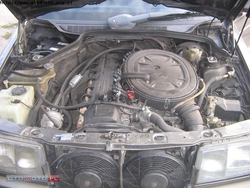

http://w114-115.org.pl/forum/viewtopic.php?t=37201&postdays=0&postorder=asc&&start=15
panowie znacie moze ten temat troche dawno to bylo ale teraz dostalem takiego kopa w glowe ..... kiedys pytalem o tym aucie i kojarze ze przciesz on mial sekwencje pomozecie mi namierzyc tego pana zeby powiedzial cos wiecej z gory dzieki za pomoc
Daleko nie trzeba szukać
http://w114-115.org.pl/forum/viewtopic.php?t=44525
