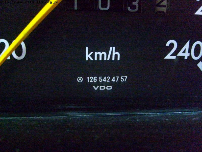

W takim razie wie ktos jaki powinien byc K dla licznika od 4,2? :lol:
Według moich obliczeń k powinno być w okolicach 5000 a dokładniej 4956.
Niestety - nie jest to takie proste i myślę że jest jeszcze jeden haczyk. Samo przełożenie "zegara" może być inne bo wiem że mają różne numery.
EPC on-line jest nieczynne więc nie mogę tego sprawdzić.
Zegar od 300SE ma taki numer (porównaj ze swoim):

moj 300 ma numer licznika 126 542 73 57 - K nie sprawdzalem bo nie rozbieralem ;)
