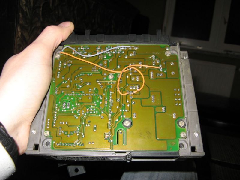

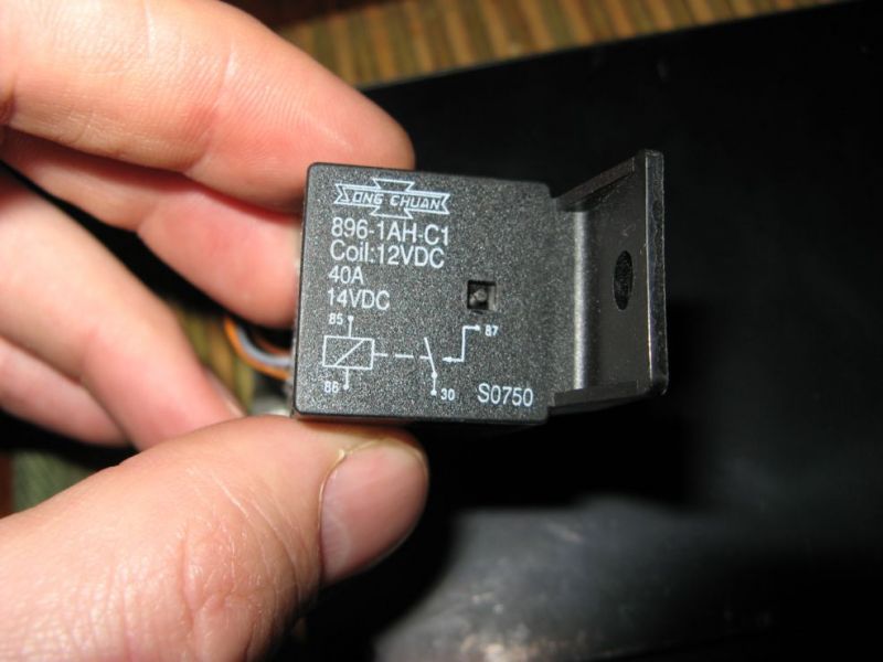

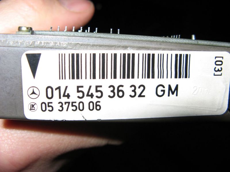

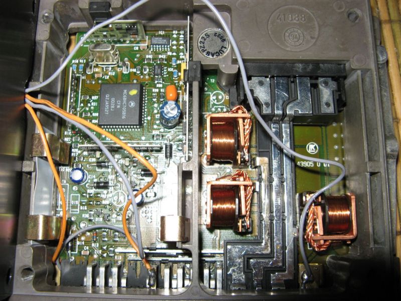

jak juz pisałem witam, znalazłem złodzieja prądu ,który kradł mi podczas postoju samochodu 0.2A ,ktos podpioł sie pod modół znajdujący się w pojemniku z lewej strony podszybia jest to pierwszy moduł od szyby znajduja sie w nim 4 bezpieczniki 10A jego symbol to 014 545 36 32 GM moje pytanie brzmi, wie ktos od czego ten moduł? fotki w załączniku, ma ktoś pomysł jak sie do teko zabrać? jak sprawdzic ten moduł co się tam popsuło,ze ktos tam tak namieszał? i w jakim celu , nie wiem czy jak kupie drugi moduł rozwiąze sie muj problem.

Na tej aukcji sprzedaja ten moduł, może z tłumaczenia dojdziesz do czegoś:

doszedłem w dość prosty sposób, otóż wyjąłem wszystkie bezpieczniki z auta właącznie z tymi 4 z tego modułu a pobór dalej był 0.2A , zauważyłem ,ze przy łączeniu masy auta z aku coś cyka, poszedłem tym tropem i znalazłem przekaznik dopiety do tego modułu który mimo ,ze nie było zadnego bezpiecznika a aucie sie załanczał

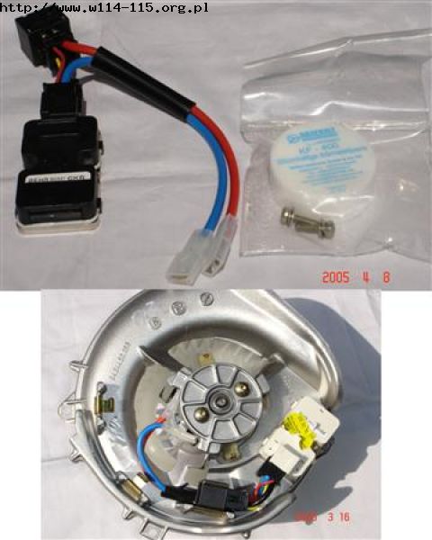

U mnie się okazało że prąd kradł sterownik ( opornik ) wentylatora nadmuchu powietrza do kabiny ( nazywany w niektórych modelach MB jako „jeż” ze wzglądów na wygląd, tutaj w W140 jest to wtyczka na aluminiowej płytce przykręcona bezpośrednio do wentylatora ) jest on podłączony bezpośrednio pod aku, poprzez bezpiecznik 80A (blaszka) który jest pod nogami pasażera z przodu. Wentylator działał tylko na 1 biegu. Kradł 0,21A (210mA)a teraz pobór na postoju to 0,005A czyli 5mA.
